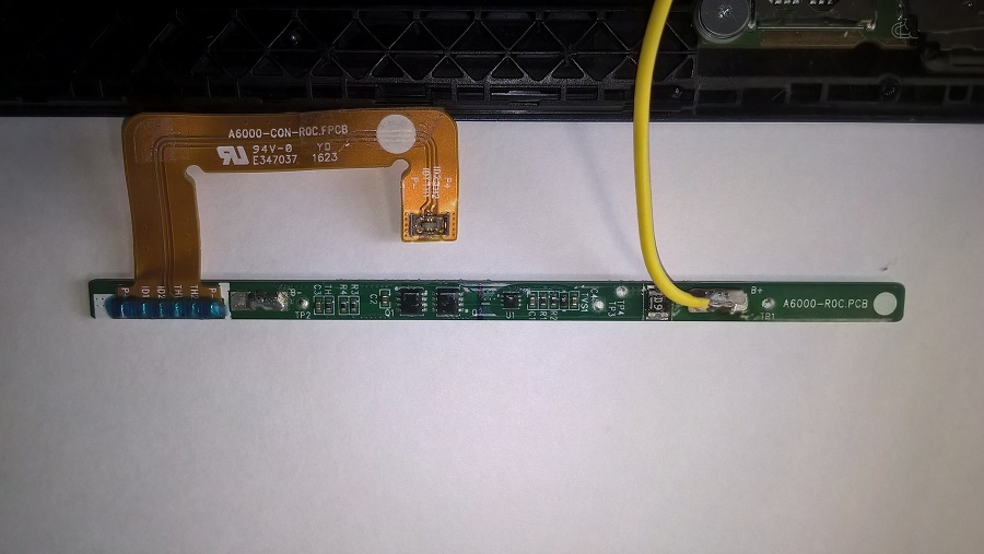

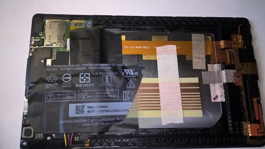

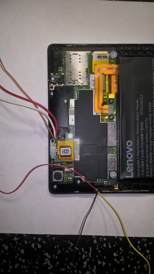

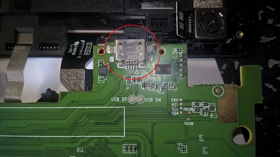

В очередном проекте пришлось заняться "препарированием" Lenovo TAB3 8 для организации адекватной работы в составе механизма. Поскольку крепление планшета жесткое (не съемное) стоит задача протащить через механизм шлейф с проводами для подключения к распределителю питания.

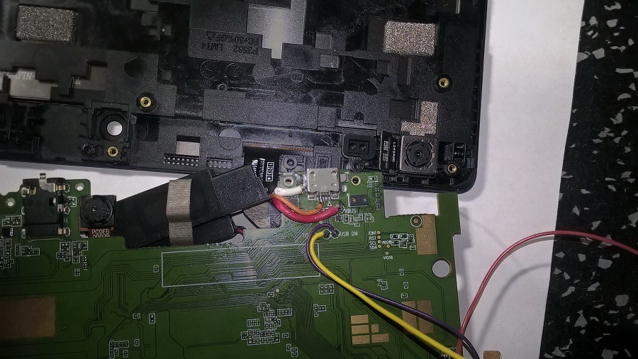

Подпаялся к разъему USB.
и к кнопке включения планшета

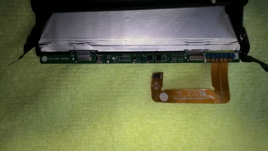

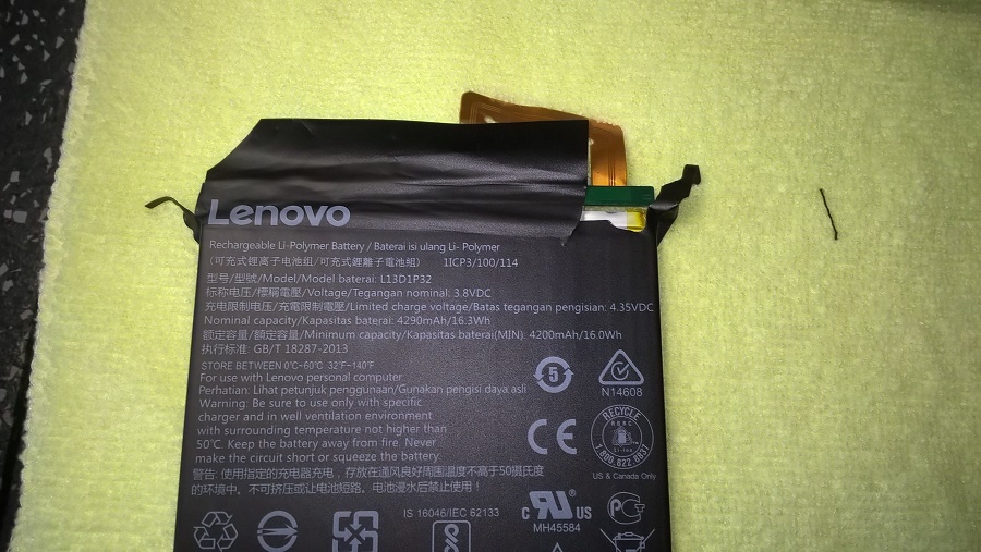

Батарею решил убрать. Без контроллера батареии планшет отказался включаться (напрямую подпаяны провода от блока питания к контактным площадкам у разъема батареи).

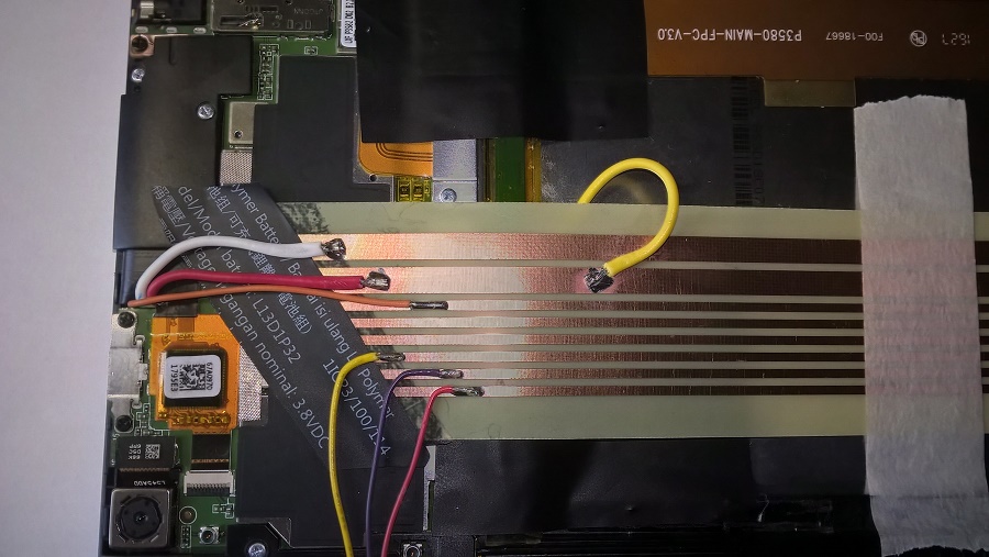

Сделал по следующей схеме, контакт "+" от батареи на контроллере соединил с "+" питания на разъеме USB.
и через самопальный шлейф планирую вывести уже наружу.
Напряжение питания планшета 4.7В (при напряжении 4.5В иконка статуса батареии показывает 93%). При 4.7В иконка батареи показывает 100%. Сам планшет работает без нареканий.
При проведении некоторых тестов заметил, что при подключенном режиме OTG и если планшет находится во сне потребление планшета выше нежили при выключенном режиме OTG. На видео это видно.
https://youtu.be/0oUYXH9iyG8
https://youtu.be/b3LKbw2WIys
