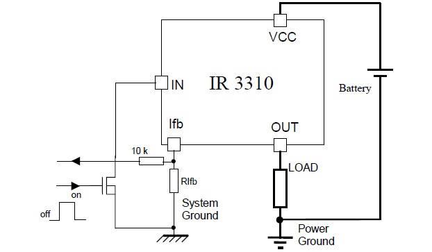

"Информационный" пин на ключах Infineon не использую. Если нужно использовать настройки порога по току, то проще "программируемые" ключи IR3310, IR3313(S).
Порог срабатывания задается резистором R ifb, который рассчитывается по формуле
R ifb = (4.5 * Ratio)/(Id).
Где R ifb – нужный нам резистор, Ratio – параметр из даташита (для 3310 и 3313 равен 8800). Id – ток нагрузки.
Пример расчета на 10А для ключа IR3310.
R ifb = (4.5*8800) / (10) = 3960 Ом (3.9К).

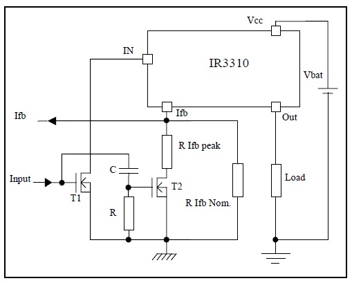

Еще эти ключи очень полезны при подключении нагрузки, которая в момент включения имеет скачок по току - например электродвигатели.
В таком случае защита уже двухступенчатая.
Расчет нужно делать для двух токовых параметров Ifb_min и Ifb_max по вышеуказанной формуле.
Расчет RC-цепочки производится по формуле:
RC=T/(In*Vin/Vgstn).
Все параметры расчетов здесь.
