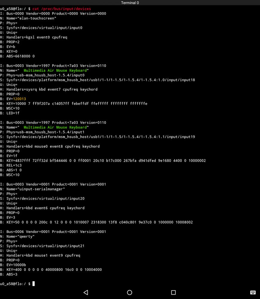

В 1.6.7 добавлены категории в настройки приложения и добавлена возможность распознавать нажатия клавиш клавиатуры для этого:
  • подключаем нужную клавиатуру;
  • в терминале вводим
    Код:
    cat /proc/bus/input/devices
    или через adb:
    Код:
    adb shell cat /proc/bus/input/devices
  • видим примерно следующее (вложение 1)
  • я подключал небольшую клавиатуру со встроенной гироскопической мышью, которая определилась как " Multimedia Air Mouse Keyboard" (на изображении выделено зелёным)
  • как видно, создаётся два устройства (один для мышки, второй для клавиатуры) и чтобы их различать пришлось использовать параметр EV (на изображении выделено золотым)
  • далее, в SerialManager создаём новую команду. Для значения ключ пишем следующее
    Код:
    keyboard|Air|120013
    • keyboard - не изменяется и является шаблоном для SM
    • Air - уникальная часть имени нашего устройства, можно было бы заполнить полностью Multimedia Air Mouse Keyboard, но мне было лень, Air вполне достаточно.
    • 120013 - параметр EV, полностью.

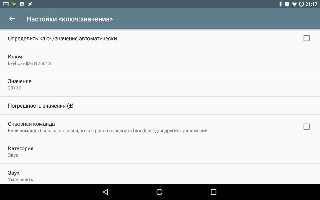

  • затем, для поля Значение необходимо вводить linux keycode нажимаемого символа (если сочетание клавиш, то через +). Например, если мы хотим определять сочетание CTRL+q, то вводим
    Код:
    29+16
    (вложение 2)
Небольшая хитрость, если заранее Вам неизвестны keycode, то можно оставить поле Значение пустым и нажимать на нужные клавиши при открытом окне SerialManager - будут появляться всплывающие сообщения с кодами нажатых клавиш.

Теперь необходимо выбрать Тип команды Keyboard (/dev/input/event*) и заполнить появившиеся поля Параметр NAME и Параметр EV. Поле Ключ будет заполнено автоматически. Скриншот
