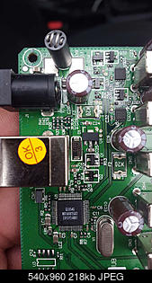

Сообщение от Явген Посмотреть сообщение
Народ, я правильно понимаю, что если я разрываю красный проводок на проводе USB, то в хабе кидаю перемычку от + разъема питания на + разъема USB?
Да, правильно.
Кстати на счет данной ревизии хаба, а именно D-Link DUB-H7 rev B1
Данный хаб базируется на чипе GL854G (datasheet), который поддерживает multi (МТТ). Ранее писал про это.
Таким образом, эта ревизия является наиболее предпочтительной для приобретения.
Все другие ревизии D-Link DUB-H7 исключительно single (STT)
Источник.
