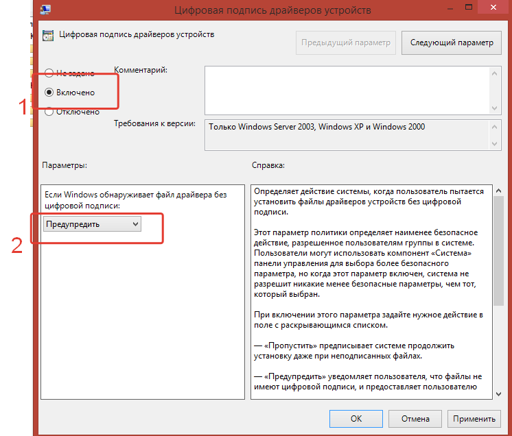

2. Отключаем цифровую подпись драйверов устройств навсегда...
ПКМ на ПУСК-выполнить... вводим gpedit.msc
Откроется редактор локальной политики. В нем выбираем конфигурация пользователя-административные шаблоны-система-установка драйвера... Справа выбираем цифровая подпись драйверов устройств. Кликаем дважды ЛКМ. В появившемся окне с левой стороны выбираем как здесь

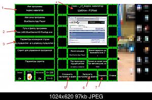

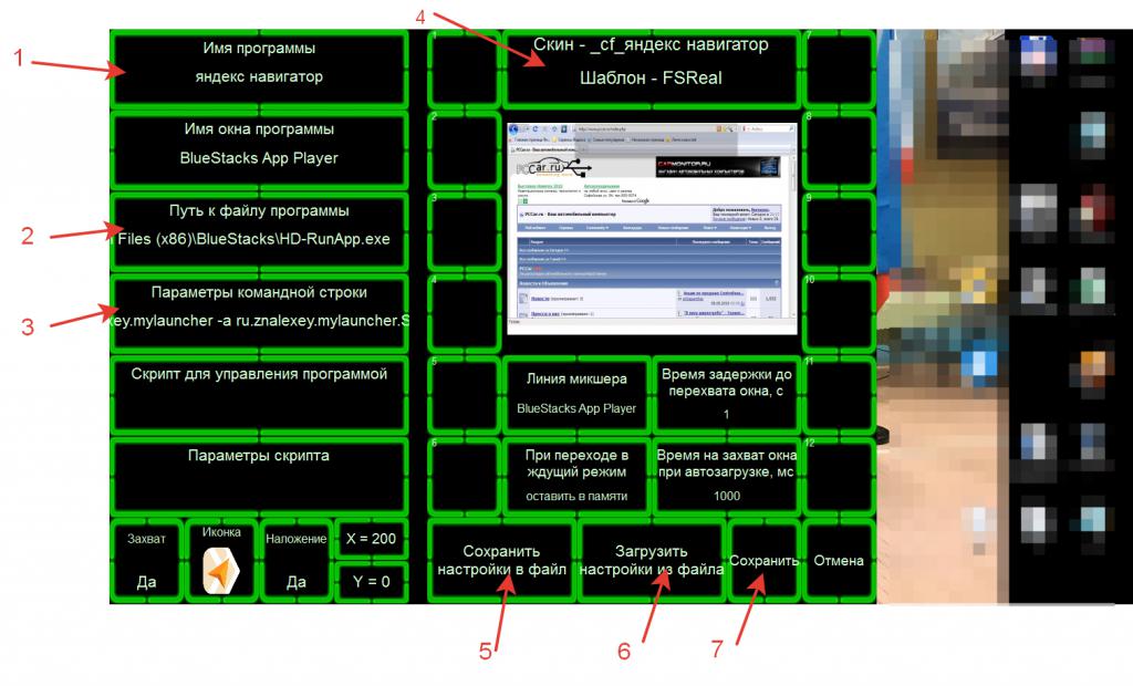

8. Подстраиваем под себя скины готовых программ..
в пути C:\Users\Андрей\Documents\iCarDS\skins\Chameleon\ApplicationSetti ngs (там где выделено имя вашего пользователя) расположены готовые шаблоны для программ. ТАм их туева куча на все случаи....
Ценное замечание отvladj: "Некоторые могут столкнутся с ситуацией, когда какая-то из программ откажется работать из-за такой вроде мелочи. Важно очень имя пользователя иметь на английском как кстати и папки некоторые. Замена имени на уже установленной Оси уже не то...пробовал и получал некоторые траблы. Поэтому зарубите все на носу...при установке Оси имя своё сразу пишите по английски.".
Я рекомендую для себя создать папку ApplicationSettings и в нее сохранять свои настроенные под себя шаблоны. В дальнейшем при установке икара, достаточно будет просто скопировать и все будет работать...
Для примера, что почём
, где 1 - название, которое будет отображаться при выборе программы в икаре;
2 - путь к исполняемому файлу программы;
3 - это "тонкая настройка"... как правило нужна для особо вредных программ... Если в шаблоне есть, то не трогать!!!
4 - внешний вид скина.... Рекомендую на него нажать (выбрать).. появится список с отображением вида... тут кому что, как говорится..
5 - если все работает, то нажимая сюда в папке ApplicationSettings, расположенной по адресу C:\Users\Андрей\Documents\iCarDS\skins\Chameleon, сохранится шаблон с названием как вы назвали в п. 1 и будет отображен Ваш ник и разрешение монитора;
6 - это делается в случае, если у вас есть предустановленный шаблон (см п.5), то есть Вы загружаете из папки ApplicationSettings свой шаблон..
7 - Сохранить, после настроек с шаблоном необходимо нажать сохранить..
Вот мои шаблоны, под мой нативный размер монитора 1152х864 (Безкорпусной VGA монитор 8SKD-80NP/C/T с сенсорным резистивным экраном).
