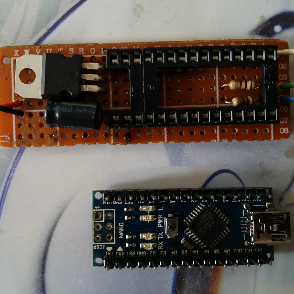

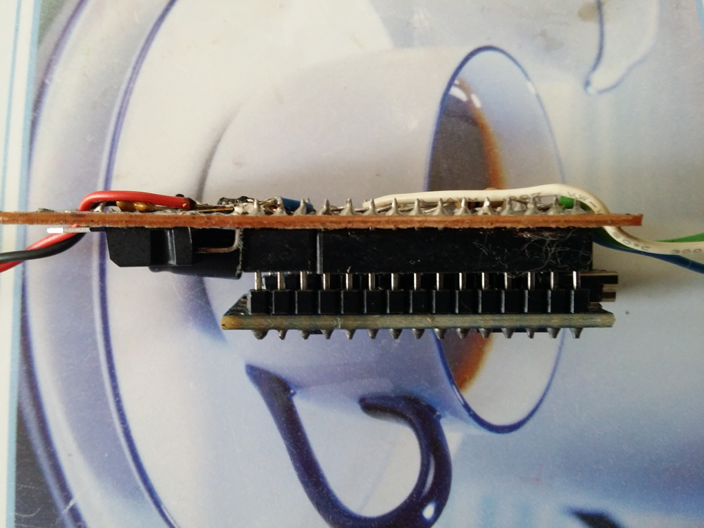

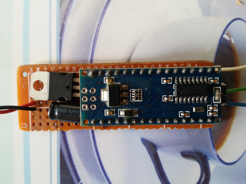

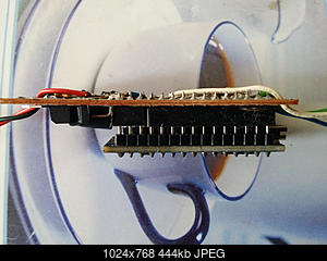

Выкладываю свою версию адаптера рулевых кнопок.
На данный момент устройство работает - спасибо Дмитрию (Demon083)!
Я не претендую на гениальность.
Развивать данный адаптер дальше не буду, так как это временная мера.
Адаптер изготавливался под определенный руль и определенную магнитолу, но это не исключает возможность переделки и использования для других комплектов руль-магнитола.
Итак, поехали!
После установки руля с медиа-кнопками возник естественный вопрос: «А как его «подружить» с магнитолой?» Конечно, существует великое множество всевозможных адаптеров на любой вкус и кошелёк, но это не для нас.
Поскольку моя магнитола (Kwnwood KDC-6051U) понимает только протокол NEC, была использована имеющаяся Arduino Nano, немножко резисторов, стабилизатор 7812, пара кондеров и кусок монтажной платы. Всё это хозяйство было собрано на монтажке.

Для снятия кодов был использован самый обычный ИК-фотодиод, купленный с известного всем сайта, и родной пульт от магнитолы.
В скетче использовал специально заточенную под это дело библиотеку IRremote.h. На сколько я понял описание этой библиотеки, выход только D3. Его можно даже не прописывать, всё и так работает.
