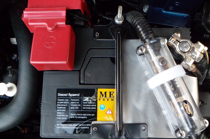

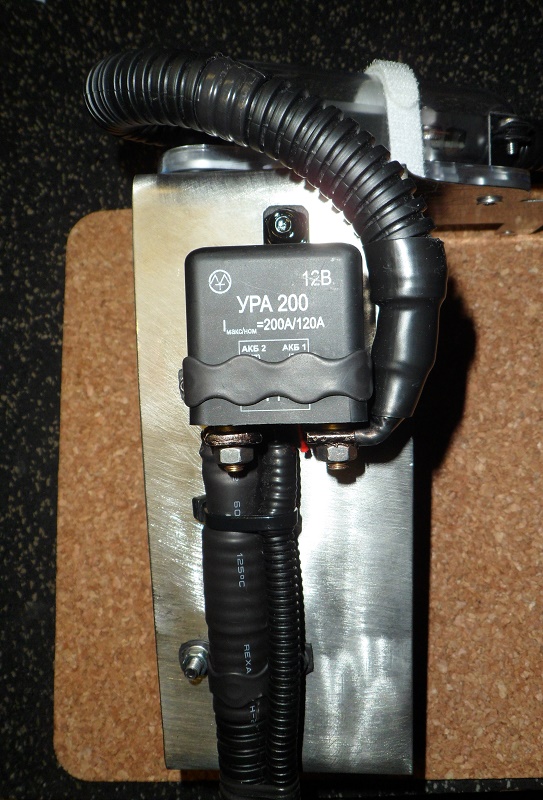

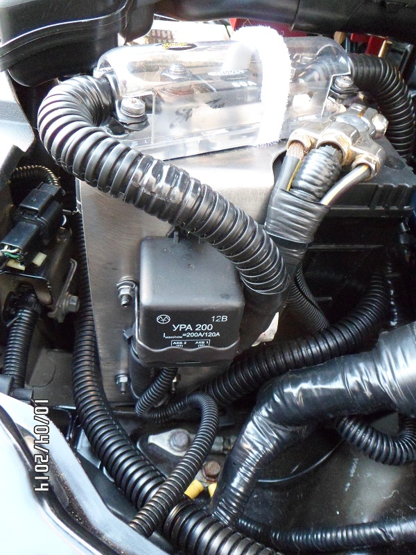

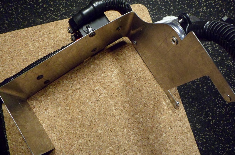

Из собственного опыта-Pico не совсем хорошо справляется с подзарядкой аккумуляторов больше 7А.ч. Сам такой использовал. Но потом сделал на УРА-200. Использую два одинаковых аккумулятора-один стоит под капотом, второй в багажнике. Оба по 75 А/ч. Уже пару лет или больше катаюсь-все отлично работает.
