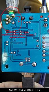

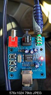

Юсб звуковая карта
Качество звука из разъёма наушников нексуса на мой избалованный слух ужасное. Дело в том, что если брать звук из джека и пускать его напрямую на усилитель звука (УЗЧ), то будет ужасное соотношение сигнал\шум. То есть УЗЧ включен на максимум. Планшет на минимум, но помехи звукового тракта слышны ( как тихое щёлканье, шипение). В том числе при питании чисто от батареи. Слышны касания тача и работа процессора.
Поэтому поставил звуковую карту.
Шум остался только "белый" на максимальной громкости усилителя.

Дополнительно выход из звуковой карты (каждый канал) нагружен резисторами ( из одной партии), для уменьшения громкости и согласования входных- выходных сопротивлений (шумоподавление по факту).

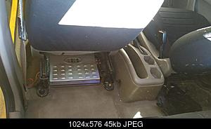

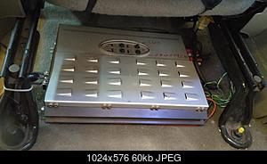

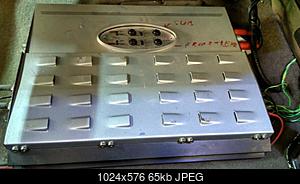

Выход с звуковой карты идёт напрямую на усилитель звука

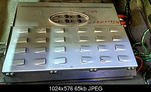

Поскольку динамика 4 штуки и еще саб, а выходов у усилка всего 4, пришлось делать компромисс: передние и задние колонки запараллелены и подключены на 1 канал, а саб подключен на 2й канал в мостовом режиме(увеличение мощности).
Громкость пока регулируется кнопками громкости планшета или кнопками на звуковой карте. MUTE тоже работает.

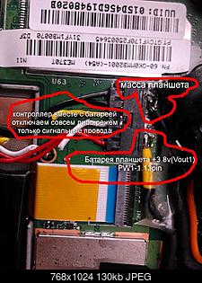

Блок питания. Основные моменты подключения
+3,8 вольта к батарее подключены напрямую(подпаяны к материнской плате проводом в термоусадочном кембрике, также, как и масса.
Название: описание подключения к батарее.jpg
Батарея ОСТАВЛЕНА вместе с контроллером, только отрезаны информационные провода.

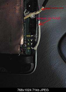

Чтобы планшет не плакал про 0% заряда, поставлено ядро Даниэля, которое показывает 100% заряда. Именно это подключение для меня оказалось самым стабильным.

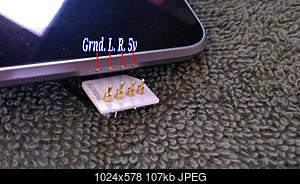

Узнаёт, что пора включаться, планшет по наличию питания на ПОГО пине +5В. За счёт этого есть автоматическое включение при подаче питания (в моём случае вставил ключ в замок машины - пошла загрузка планшета).
Название: pogo pinout.jpg
В нексусе-7-2012 это равнозначно подключению ЮСБ зарядки.
Поскольку у меня настроено, чтобы планшет включался при подаче питания, начинается загрузка планшета ( естественно, я сделал свой BootAnimation.zip.
