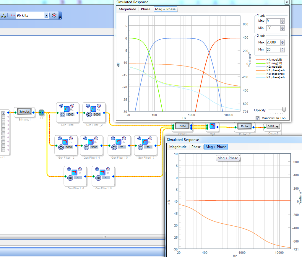

Сообщение от Mirey Посмотреть сообщение
как сделать завал АЧХ, который необходим - имею ввиду срез частот аля кроссовер, но если нужен не Баттерворд 2-го порядка, как в стандартной прошивке от вас, а спад покруче - 3, 4 порядка...
Если сделать через 3-х полосный кросс и выход взять с Mid выхода, то это будет сильно неправильно или то, что нужно в моём случае?
Сообщение от aluver Посмотреть сообщение
задумал использовать Линквица-Райли вместо Баттерворта. Но Линквиц есть только в кроссоверах... Но, исходя из того, что фильтр Линквица-Райли - это не что иное, как 2 последовательно соединенные фильтра Баттерворта, можно их воткнуть друг за другом.
Сообщение от RZNPRB Посмотреть сообщение
По фильтрам - я бы использовал один, а не цепочку из нескольких. Нужно смотреть импульсную характеристику конкретной реализации фильтра, а в "темную", сдается мне - правильнее будет не каскадировать фильтры.
Так, для оживления темы, пример получения LR4 из пар баттерворта 2-го с привлекательными стыками АЧХ и плавно меняющейся фазой.
