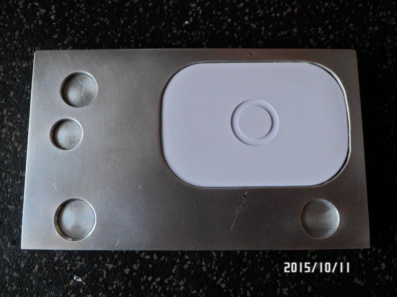

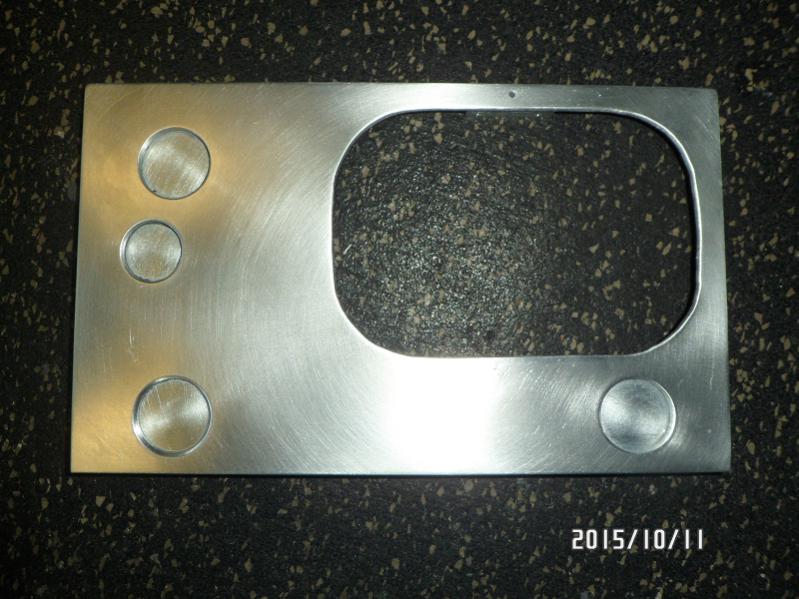

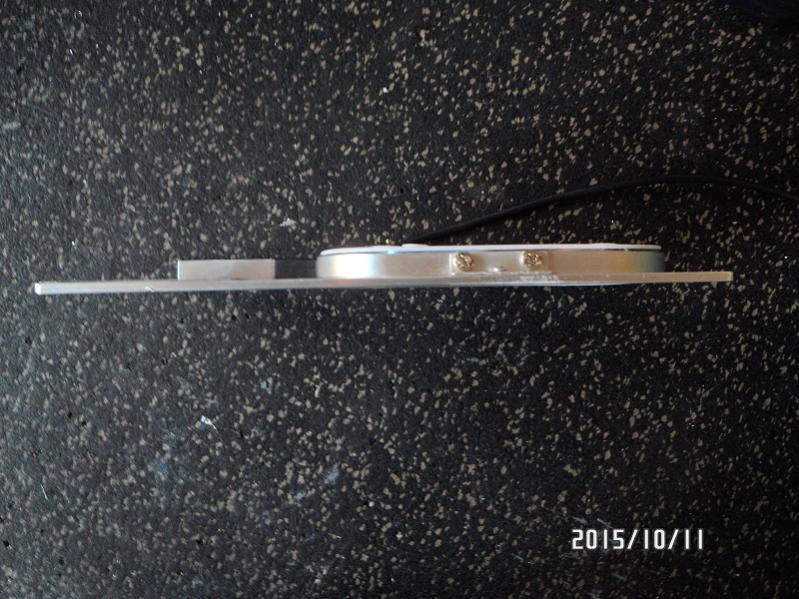

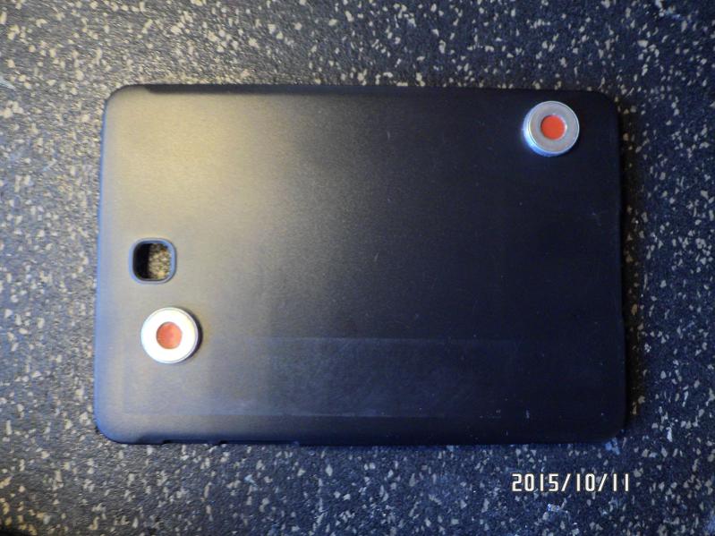

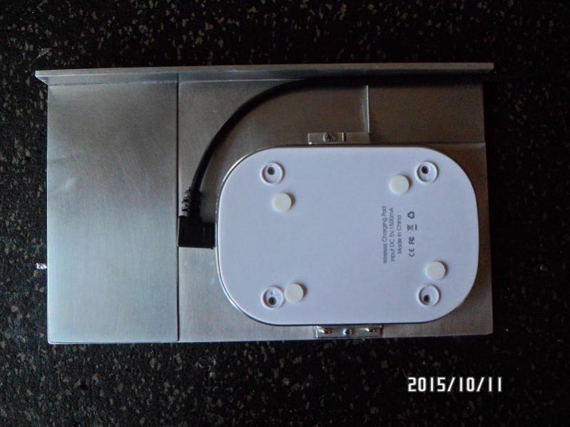

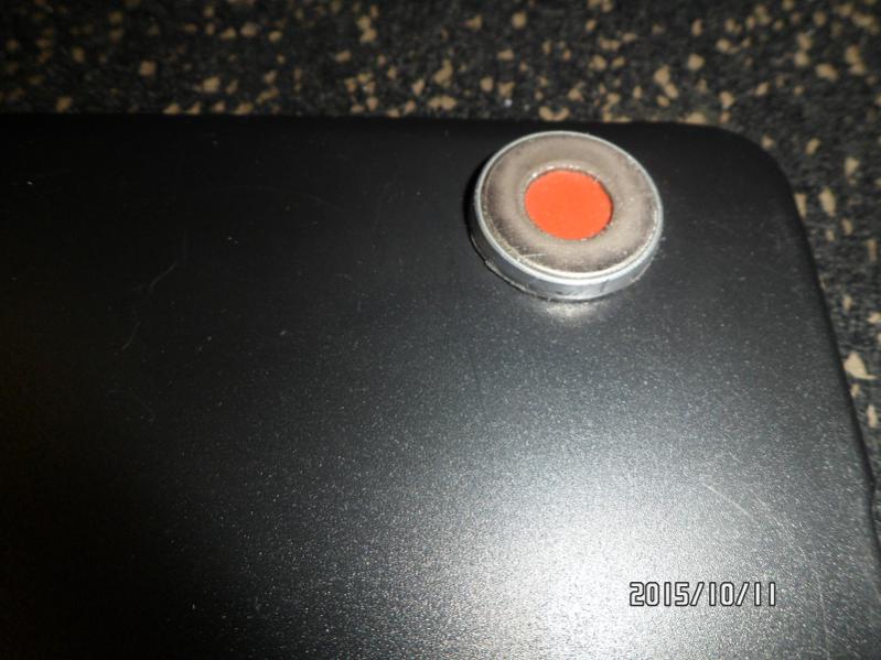

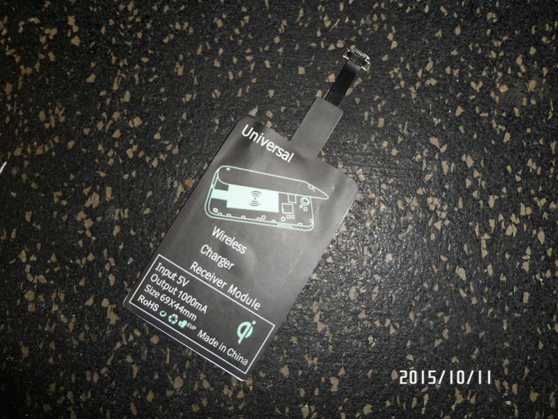

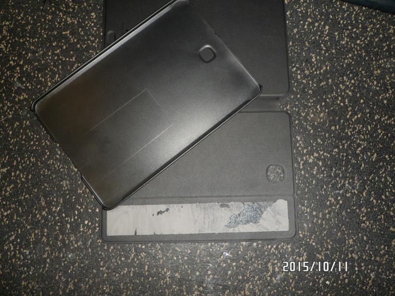

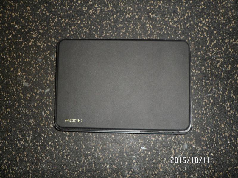

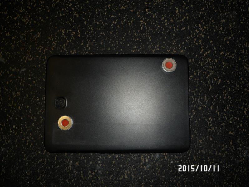

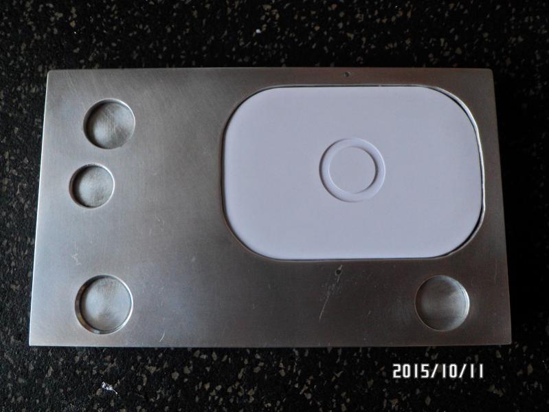

Вариант крепления планшета для системы перемещения. Возможно кому-нибудь будет интересно.

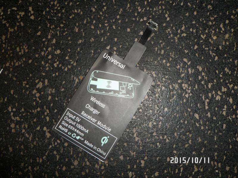

Требования к конструкции:съемный планшет (в данном случае Samsung Galaxy Tab S2),постоянная подзарядка планшета.
Реализовано с применением комплекта беспроводной подзарядки, чехла для планшета, магнитов от держателя в авто.

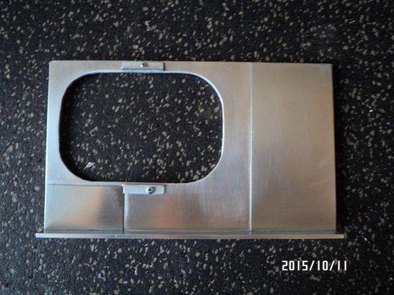

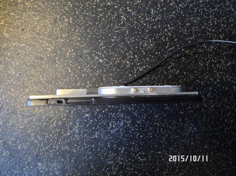

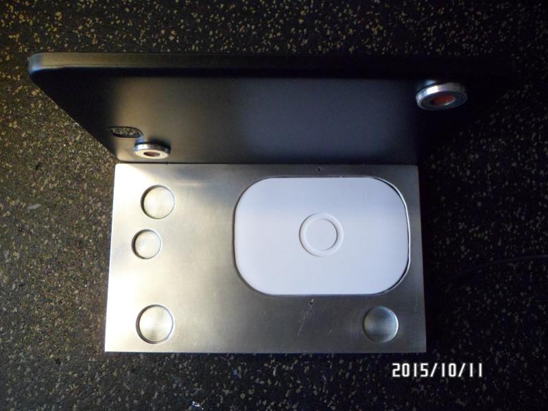

Конструкция "подиума" для планшета практически ничем не отличается от описанного выше. За исключением крепления самого планшета.
Вот фото такой конструкции.
В алюминиевой площадке просверлены отверстия под диаметр магнитов, которые приклеены на тыльной стороне пластикового "чехла" для планшета. Сзади к алюминиевой площадке приклеены полоски жести толщиной 0.8мм. К ним и "цепляются" магниты. Все держится хорошо и при надобности планшет вместе с "чехлом" можно легко снять.
