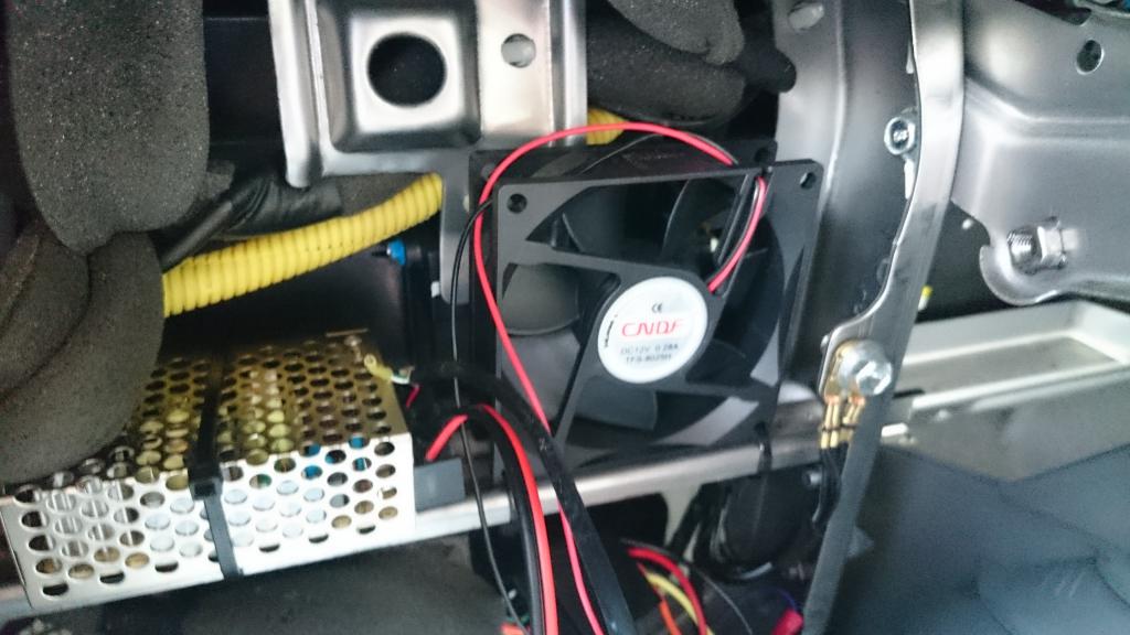

Да, планшет питается только от микро-усб, от схемы питания напрямую, без батареи, я отказался. При выключении зажигания не заряжается.
Оказалось, что при использовании специальной прошивки (Timur USBROM), хорошего блока питания (который может отдать нужный ток) планшет в режиме музыка+навигация успевает заряжаться. Батарея всегда на 100% заряжена. Как это будет работать зимой посмотрим.
А пока пара фото обновленного сетапа, новый метод крепления планшета (термоклей нифига не держит, метод подсмотрен в видео про установку планшета в bmw от Bavarian & Beyond http://www.youtube.com/watch?v=8KjlvHGIK6g), новый блок питания Mean Well, без паяных соединений, плюс кулер на лето.
Ещё хочу добавить usb hub с внешним жестким диском и саббуфер.
