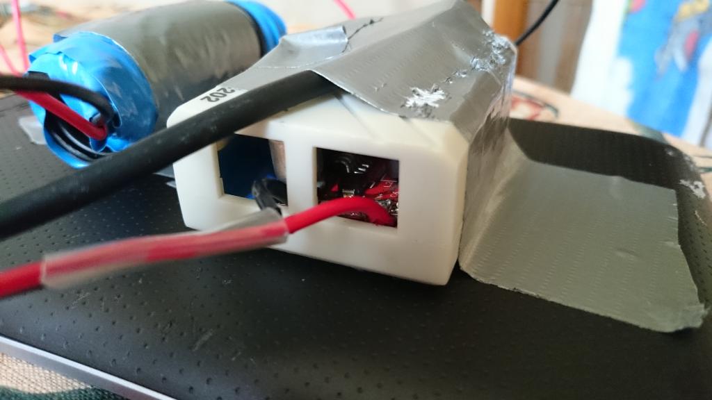

Наконец-то более-менее закончил установку планшета в авто. Перенес усилок под сидушку, теперь ничего не мешается и более-менее стабильно работает.
Изначально хотел сделать максимально просто, т.к. знал что на многомесячный проект не хватит терпения. Поэтому начал делать как делали ребята из Mighty Car Mods и Evil Car 26.
Способ оказался нерабочий, к сожалению. Главное проблема с питанием планшета, планшет не успевает заряжаться по USB. Поэтому после многочисленных переделок, с разборкой планшета, пайкой (пришлось даже научиться паять) планшет в результате питается от двух блоков питания на LM2596 и работает достаточно стабильно.
И без этого колхоза к сожалению никак, т.к. устройство изначально не предназначено для постоянно питания без батареи.
Также в процессе установки сгорел усилитель (lanzar mnx250), ещё пришлось ждать пока починят. усилитель
В целом было конечно потрачено очень большое количество времени, ну и занятие конечно на любителя че-нить поковырять. Думаю для не очень увлекающихся DIY людей более надежным и простым решением будет установка мультимедиа системы с android auto. Или Китайская магнитола с чистым андроидом.
Зато. В результате в авто теперь современная система на андроиде (Андроид кстати стоковый 5.1, только рутованый), с музычкой, мультиками, навигацией, 2gis, интернетом. И за недорого, планшет стоил примерно 7 тыр. на ибее, плюс усилитель 4 тыр. плюс всякие блоки питания, провода, гильцы, клеммы и инструмент тыщи 2, наверное.
Планшет Nexus 7 первого поколения.
Собственно пара фото прилагается
Теперь хочу второй усилок и саббуфер
