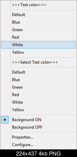

Скрипт смены ДСП для 4Icar_11_JS_WiTE, немного модифицированный для удобства использования.

Наименования пресетов ДСП меняются через "Properties".(Внимание!!! Меняется только отображаемое название пресета ДСП на панели!!! Если изменить название пресета в фубаре скрипт работать не будет, для того чтоб переключал пресеты нужно менять название пресета в скрипте!!!)
Поменять название пресета в скрипте можно в строках --->
Строки 102, 104, 106, 108, 110, 112, 114, 116, 118, 120 они отвечают за корректное переключение пресетов.(это на тот случай если захочется в фубаре поменять названия пресетов)
Пресеты цветов можно поменять в скрипте ---->
Строки с 55 по 60 отвечают за цвет текста
Строки с 62 по 67 отвечают за цвет выбора текста
Прозрачный альфа цвет(затеняющий фон):
Строка 75 менять только значение RGB, альфа меняется через "Properties".
Вопрос:
на кнопке название теперь то-же ,что и на панели , то-есть не влезает теперь ...
Ответ:
Нужно поменять в скрипте строчки местами....
42 комментируешь "//"
41 сними комментарий "//"
