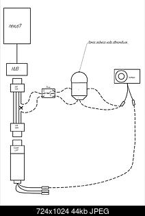

Всем привет. Вот мой способ подключения камеры заднего вида.
Название: KOMPAS - правильный.jpg
Основное устройство это Easier CAP, он похож на Easy CAP. Но разница его в том что для него не нужны драйвера, он автоматически определяется как USB web камера как на Wnindows так и на любом android. То есть скачал программу в маркете для запуска wed камер любой на вкус, все запускается. Мне тут на форуме посоветовали программу , плюс этой программы в том, что как только камера включается, например при заднем ходе он запускается автоматически, и сворачивается после парковки задним ходом. Все подробно описывать не буду, на схеме и так все понятно. Камера заднего вида подключается стандартно. Если есть вопросы пишите, отвечу на любые вопросы. Данную схему проверил, все работает должным образом, максимум за 3 секунды все включается. Время включения, скорее всего можно уменьшить, это уже программно. Все это буду устанавливать когда потеплеет.

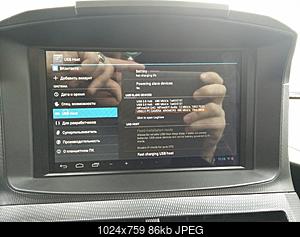

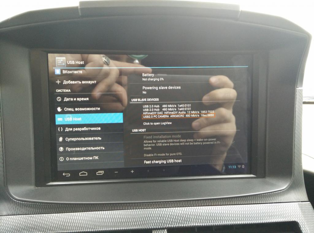

Фото, как определяется Easier CAP на Nexus 7 1-ого поколения, тимуровская прошивка. Нажмите на изображение для увеличения

Получается с помощью Easier CAP можно подключить к планшету все с помощью RCA кабеля.
Что почем:
1. Камера заднего вида 959,96р. ссылка В комплекте уже есть необходимые провода.
2. USB удленнитель папа-мама 1м.=100р. (короче не нашел)
3. Провод красный-черный взял с запасом 7м. (1м.=15р.)=105р.
4. Реле HUIKE HK3FF-DC12V-SHG=50р./шт.
5. Easier CAP=480р. ссылка
Итого:1694,96р.
Можно добавить в шапку, все работает!
