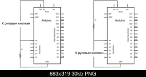

Подключаете кнопки к Arduino по следующим схемам, с подтяжкой к - или к +. Номинал сопротивления ~20 кОм.

Потом заливаете этот скетч, только в начале скетча указываете свои значения, то есть вместо 111, 222, 333, 444, 555, 777 указываете значения своих кнопок, а также значение при отпущенных кнопках, в зависимости от схемы подключения будут либо ближе 0 либо ближе к 1023:
