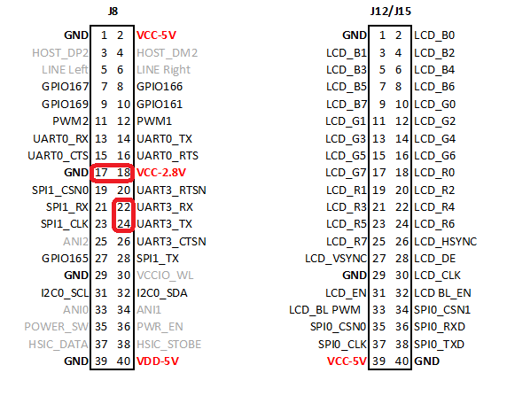

Подключение GPS модуля с TTL выходом через UART3 разьем J8.
17 - GND
18 - VCC-2.8V
22 - UART3 RX
24 - UART3 TX
