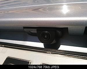

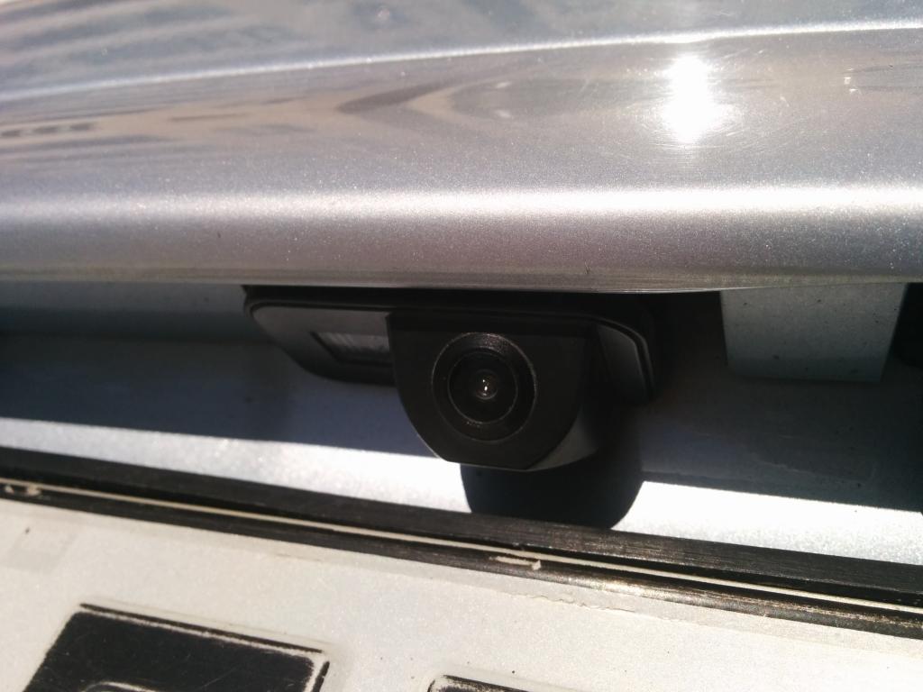

Наконец то поставил камеру...уф...умаялся тянуть проводку в дверь хетчбэка....да еще эта гальваника и 3.3в для камеры...караул.

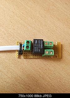

Релюха управляется от фонаря ЗХ и подает 5в с NSD-шки на стаб(5в=>3.3в), который я распотрошил недавно(ТЫЦ, ТЫЦ), только сдул с платы диод и резюки, ......ну и далее на камеру.

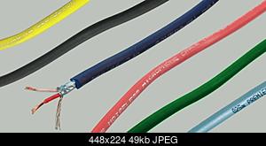

Кабель тянул тоже микрофонный (PREMIER LCM-18), только тонкий (3мм).
Он как раз 2-х жильный и с экраном. Что всем и советую.
А та поебень, которую суют китайцы в комплект с камерой, подойдет только как веревка бельевая для дачи и не более.
