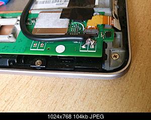

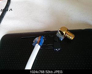

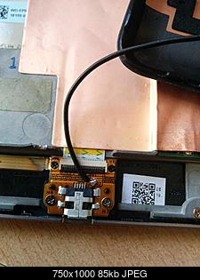

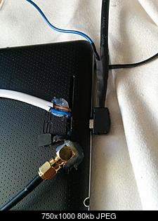

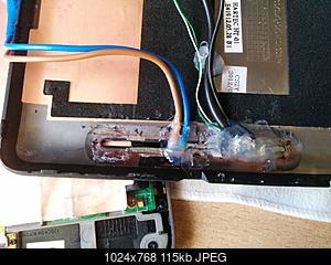

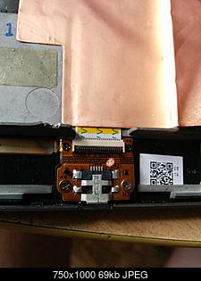

Распаял разъем для подключения внешней активной gps антенны, что собрал ранее.
Пошел по стопам mcf1, +5в беру с разъема usb (зачистил шлейф и подпаялся) и подаю на центральную жилу коннектора RP-SMA-PR1, без всяких инжекторов..., потому как
разделительный конденсатор в схеме нексуса уже есть. дроссели есть в антенне.
Фоточки =)
