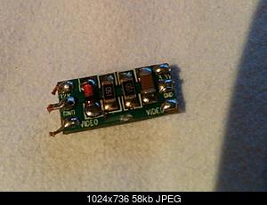

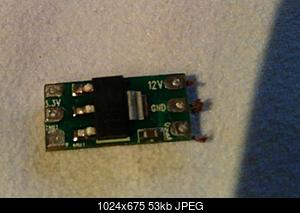

Разобрал еще один такой "наплыв", и вот что в нем....)) хыы

Камера на 3.3в ???? WTF!
Через диод и резюки с 12в без нагрузки падает до 11.15, (под нагрузкой до 6.2в) , далее на выходе стаба имеем 3.3в..греется это дело так, что можно поджигать
При таком раскладе можно питать от 5в нсд, оставив только стаб и кондер. и гальваника не нарушится
