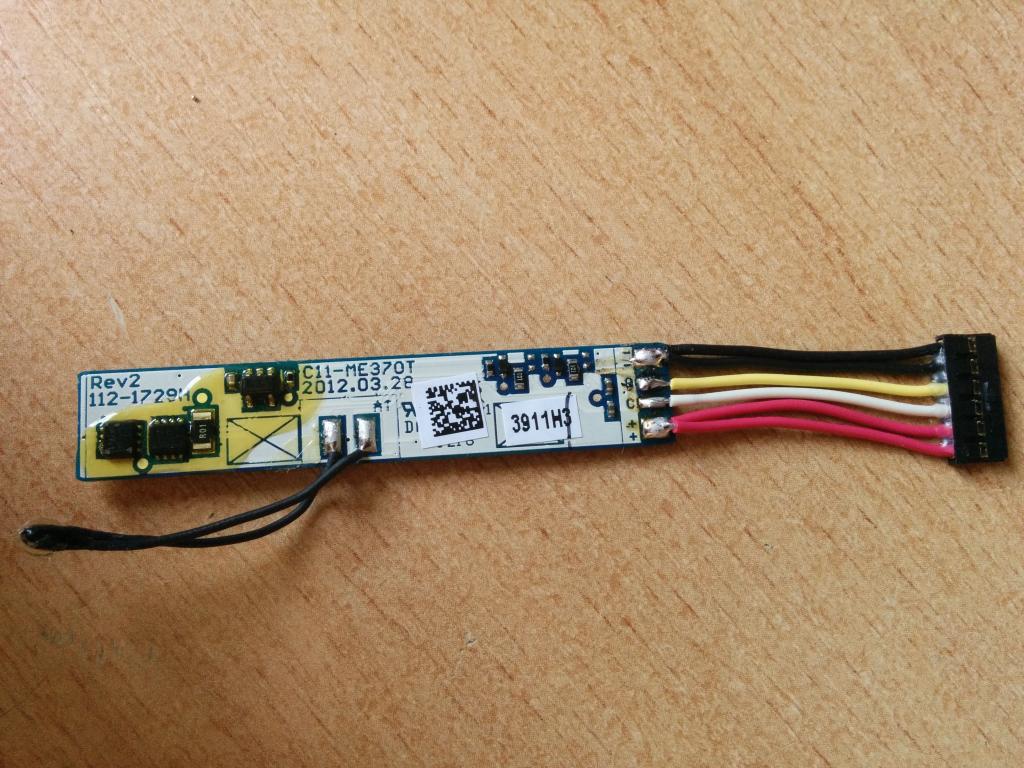

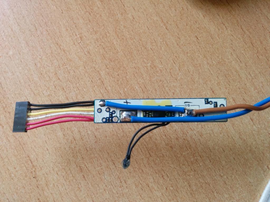

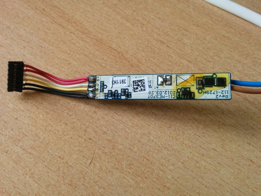

Решил вернуть контроллер на место.
Чутка его переделал, по типу как Kisel39
-выпаял термодатчик и на его место впаял резистор на 10к. Теперь температуру батарейки кажет всегда +26
-еще перемычку по земле. Что бы напряжение шло не через контроллер, а параллельно ему. По умолчанию "+" прозванивается на выходе, а минус, нет
Теперь не будет слать ошибки в логи ядра...может еще положительно скажется на стабильность работы.
