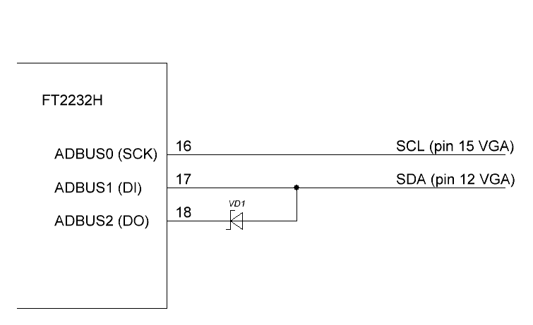

Схема подключения к преобразователю на примере FT2232H:
Вложение 49261
Я для своих целей использую такую платку. В ней подключение происходит к разъему SPI1. Назначение ног на этом разъеме такое:
1 DI (ADBUS1)
2 Vcc (connected to on board 3.3V)
3 SCK (ADBUS0)
4 DO (ADBUS2)
5 CS (ADBUS3)
6 GND
Линии данных на этом разъеме буферированы, и резисторы подтяжки уже присутствуют. Поэтому паять резисторы не нужно. Достаточно только одного диода шоттки и пары разъемов для подключения к плате и к контроллеру монитора.

вот он NEW-CJMCU-FT232H-Multifunction-High-Speed-USB-to-JTAG-UART-FIFO-SPI-I2C-Module
стоит он примерно 500 рублей, там FT232H
но с оговорками:
AD0 на SCK
AD1 и AD2 замыкаем и на SDA
моя платка PCB800099 (незабываем что на разъеме перепутаны SDA и SCK
обе линии подтянул резисторами 20kohm к 3.3v
диод не ставил,
и землю соединил с массой программатора,
питание 2660 от блока питания было
Название: i2c adapter.GIF
