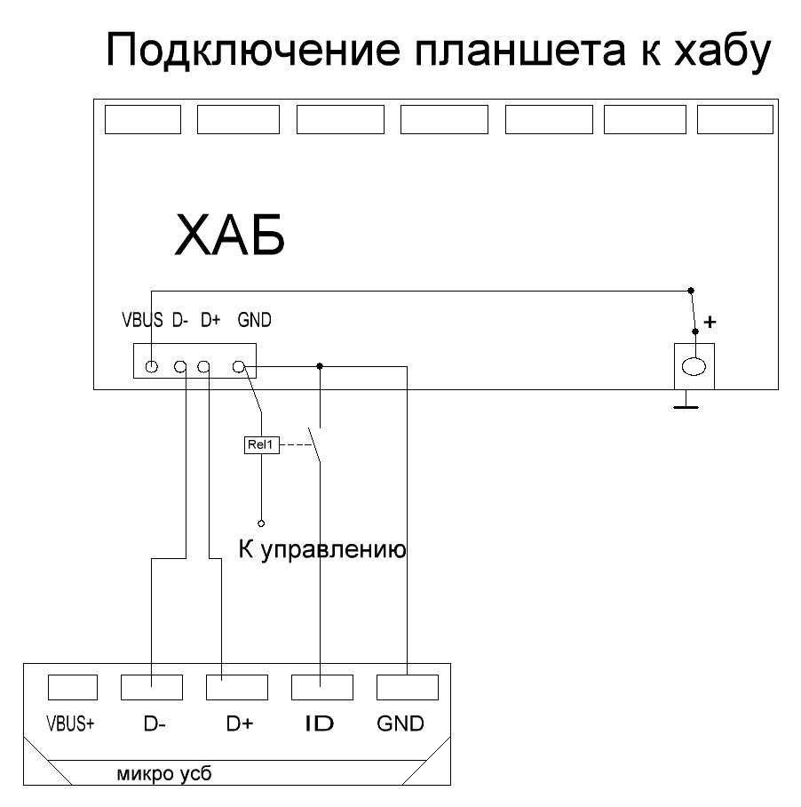

Реализацию 13-го я уже делал и сделал некоторые выводы, относительно инсталляции 12-го. В Nexus 7 (2013) используется SlimPort ANX7808, он тут OTG, USB, HDMI, DVI, VGA и DisplayPort. Если сгорит, то хана!
По этому, было решено отказаться от управления пробуждения планшетом, подачей питания на USB порт и использовать Hall Sensor. При этом батарею естественно нужно будет убирать!

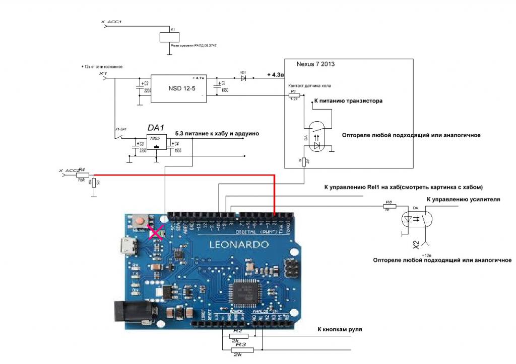

Скетч для использования Arduino Uno, а также ниже прекреплен файл скетча и Generic.kl с изменеными кнопками
Схема подключения и управления: Исправленная и надежная
Фильтр и реле задержки:

Реле К1 можно исключить, тем кто будет обычное пробуждение использовать. Если оставляете, то или размещайте реле возле планшета или до планшета нужно вести экранированный провод иначе наводки и глюки. Также можно настроить сон и пробуждение таскером, от активации USB.
Важно!!На усб размыкаю только минус OTG, 5 контакт, плюс до планшета не идет, но в хабе его нужно замкнуть на +.
Зачем это делать, планшет у нас питается постоянно, естественно на обычном ядре, otg устройства будут запитываться от планшета. Нам этого не надо.
Так-же, управление на активацию усилителей (устраняем щелчки при активации звуковой карты) подаю питание чуть позже, после старта питания хаба и старта планшета.
ВНЕС ИЗМЕНЕНИЯ В СХЕМУ:
Мелкие доработки и описания за 2 года эксплуатации:

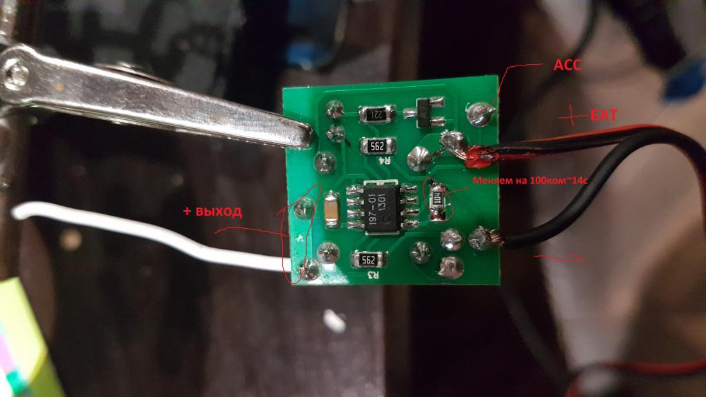

Так как всем известно о проблемах с хабами, я не использую контроллер(леонардо) постоянно. Описывать с какими проблемами я столкнулся если не выключать контроллер, я не буду. Через 13-15 секунд, кроме питания планшета все выключается. Алгоритм таков:
включили зажигание, активировали реле времени-пока есть питание с АСС счетчик стоит;
Включилась ардуино леонардо и включает все по порядку, как и у многих.
Все работает.
Выключили зажигания, ардуино увидело отсутствие АСС начало выключать все по установленному порядку.
Затем выключается реле времени.
Все!
Реле времени используется от стеклоочистителей РАЛД 08.3747, с небольшой доработкой.Смотрите фото!

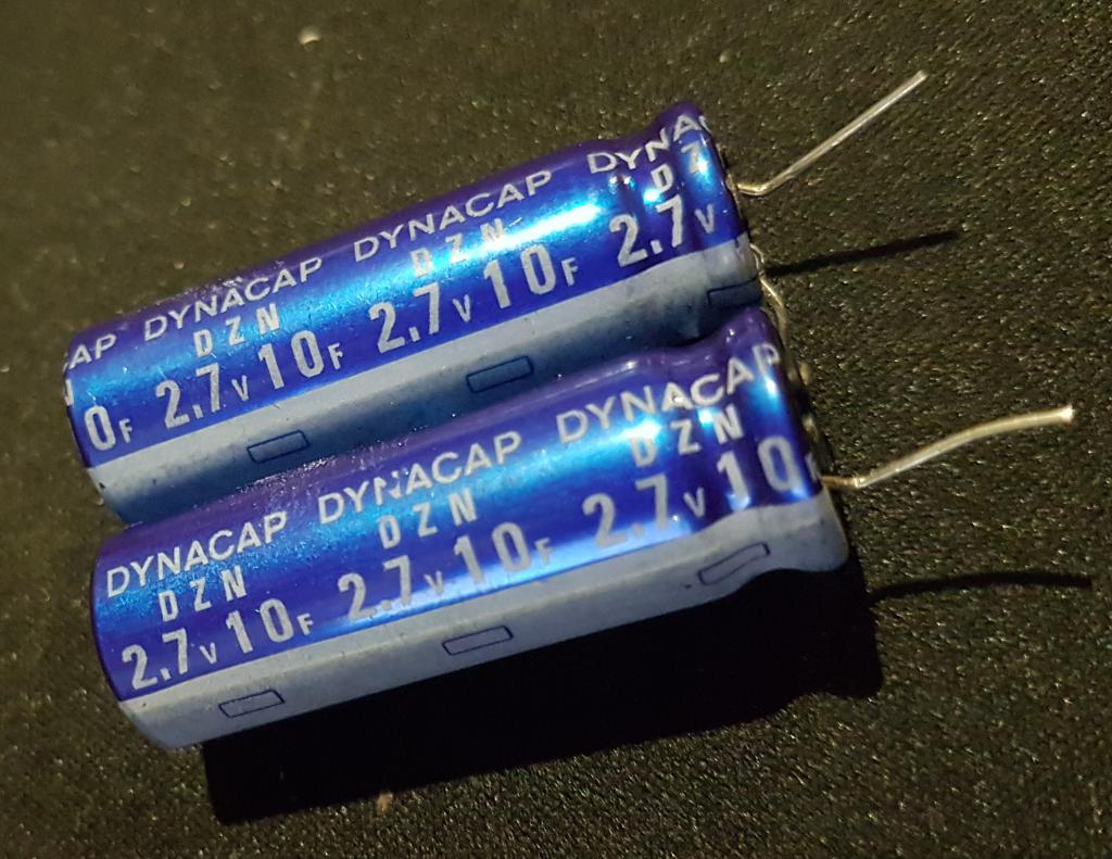

ВНИМАНИЕ!!! Против просадки напряжения при старте, используйте суперконденсаторы такого типа ,
данная связка держит планшет без питания около 4 сек
