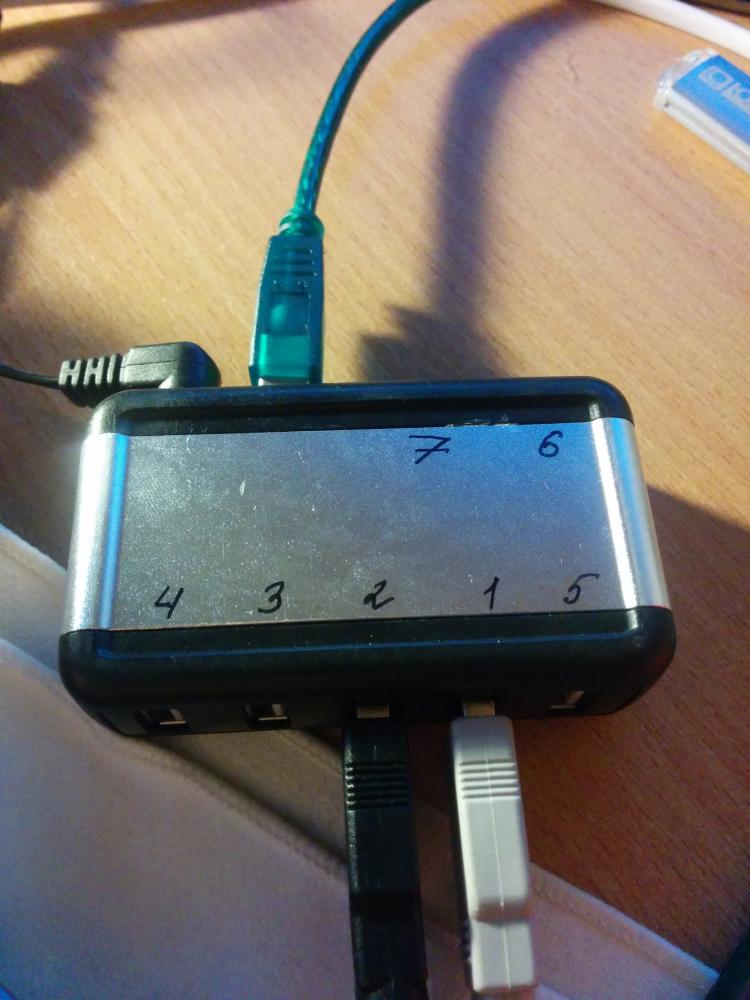

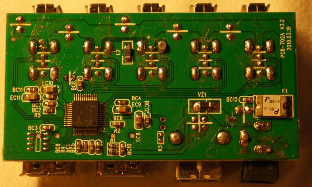

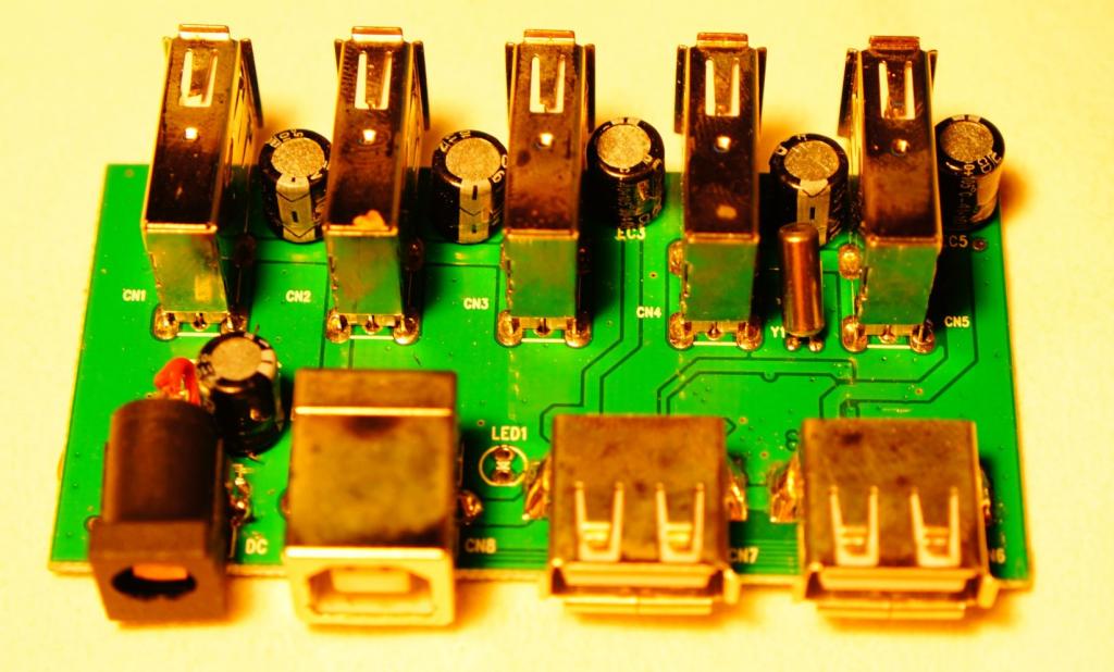

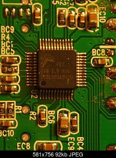

У меня хаб такой 7-port AirTone, он честный 7-портовый (одна микруха) и с конденсаторами на каждом порту. С ним все работает.
З.ы нумерация портов у него такая..
