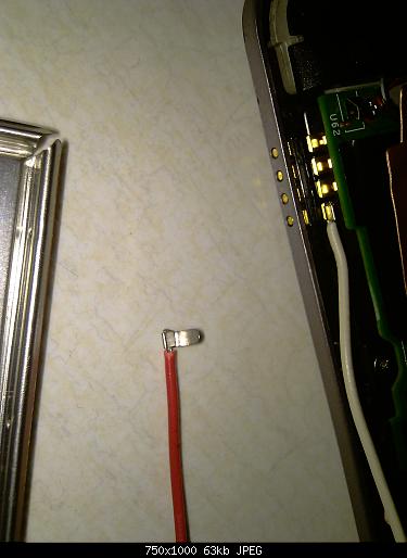

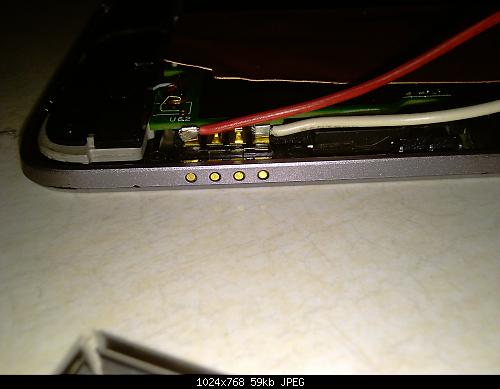

1. Взять заднюю панель разьемов от любой материнки для РС
2. Отрезать прижимные ушки (далее контактная пластина)
3. Обжать кончики заранее заготовленных проводов чтоб получилась буква Г (как на фотографии).
4. Вставить контактные пластинки между контактами погопин и платой нексуса как на фото.
5.Очень ВАЖНО зафиксировать все термоклеем (как в китайских электроприборах) иначе все сместится или выскочит с неизвестными последствиями
