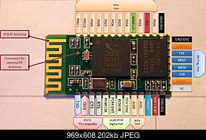

Состоит данное устройство из двух частей, bluetooth модуля HC-05
покупал на ebay, цена не больше 6$ и Carduino Nano (в дальнейшем, в моем случае будет Arduino Pro Mini). На этом форуме вычитал, что можно прошить HC-05 прошивкой iWRAP4 от WT12, с данной прошивкой модуль может прикидываться HID устройством, здесь инструкция как прошивать и схема LPT программатора. Но прошивка iWRAP4 не позволяет использовать мультимедийные клавиши клавиатуры, такие как: Play/pause, Next Track, Previous Track и т.д. Зато с этим успешно справляется iWRAP5, описание здесь. С помощью утилиты iWRAPUpdateClient, скачанной с сайта techforum.bluegiga.com производителя WT12 обновился до iWRAP5, но данная прошивка не работает без кода лицензии. На дурака, зарегистрировался на форуме techforum.bluegiga.com и по придуманному мной MAC адресу (должен быть такого вида 00:07:80:**:**:**) запросил код лицензии и о чудо, любезные сотрудники Bluegiga сообщили мне код, который был успешно залит вместе MAC адресом с помощью PSTool (входит в состав BlueSuite2_4) в мой модуль (PSKEY_BDADDR и PSKEY_MODULE_SECURITY_CODE, не забываем так же заменить PSKEY_ANA_FREQ и PSKEY_ANA_FTRIM). Потом попробовал попросить еще два кода с другой учетной записи и то же все предоставили.

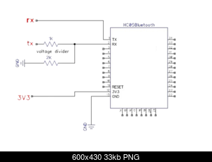

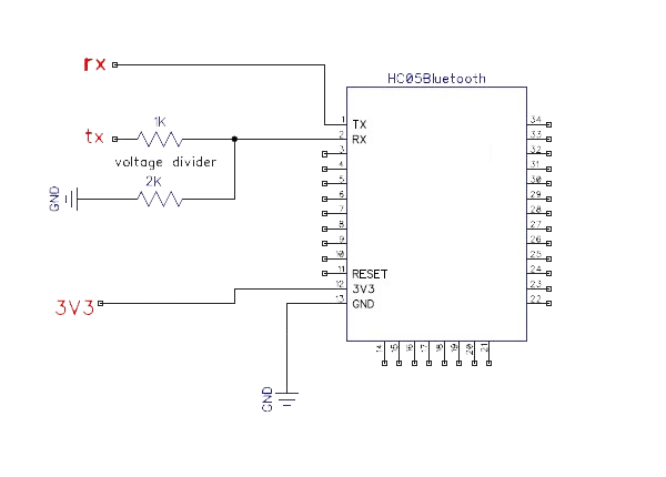

Схема подключения HC-05 к Arduino.

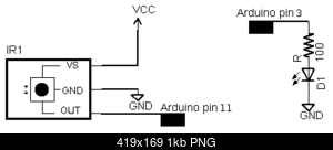

Здесь, здесь как работать с ИК и Arduino.
Только я использовал пин 10, а не 11, что то на arduino v.7 11-й не захотел работать.
