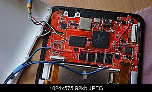

Решил полностью переделать свою схему питания...
1. Выкинул батарейку из планшета.
2. Переделал БП и проводку
-nsd запитан напрямую от 12в акб авто, выключается через кнопку.
-5в от nsd идет на контакты вместо батареи(3.7в). Пока нормально работает, ничего не греется.
-при подаче питания на разъем зарядки он сам включается, если был полностью выключен. (так устроены прошивки у большинства девайсов на RK3066)
-12в от асс включают релюшку, которая подает еще 5в от nsd на гнездо зарядки планшета и на хаб через юсб кабель....
...что дает выход планшета из сна или наоборот. + еще таскер будет вырубать планшет полностью при отсутствии асс например спустя N-ное кол-во часов или в ночное время...еще не придумал как)
