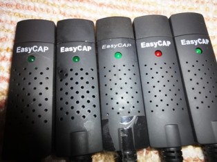

"Атака клонов":

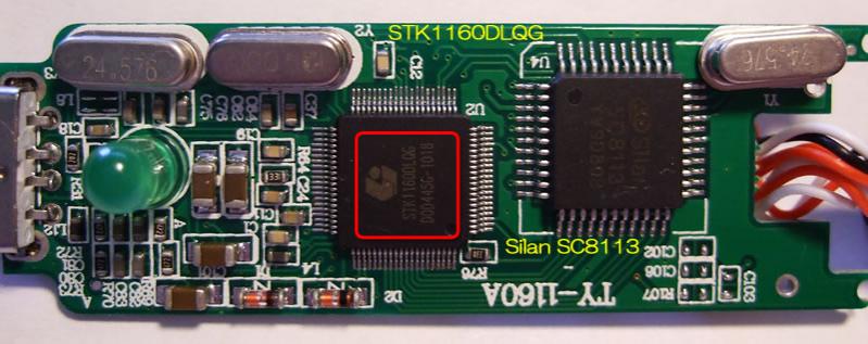

Они имеют одно название, и выглядят порой 1 в 1, только начинка вот у них разная:
1. UTV007
- Single chip (UTV007 A614231.1 1136L1BK)
- VID&PID [1B71:3002]
> Работает стабильно, рекомендуется к приобретению
2. STK1160
- Video chip (Syntek STK1160)
- Video processor (Silan 8113 или GM7113) // это аналоги SAA7113
- VID&PID [05E1:0408]
> Может работать, но с софтом "EasyCAP Viewer" или "Easycap Car" работает нестабильно.
3. Easycap стандарта UVC
- Single chip (Бывает на чипах XYUSB01, XYUSB02 и AMT-630 ...возможно и еще есть...)
- VID&PID [18EC:5850]
> Софт используется другой, как для веб-камер...например UsbWeb
4. SMI Grabber Device
- Video chip (Somagic SMI-2021CBE)
- Video processor (Silan 8113)
- VID&PID [1C88:0007]
> Не поддерживается софтом, отсутствие рабочих драйверов.
5. eMPIA Technology
- Video chip (EM286x)
Еще у них есть аудио чип (Realtek, VIA, Cirrus Logic,...etc), но это не имеет значения.

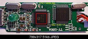

Определить начинку на 100% по внешним признакам невозможно. Количество входов (1 или 4) не имеет значения.
Название может быть абсолютно любым.
КАК??? ....только вскрыв корпус, опознать чип по маркировке.
Либо, когда девайс на руках, подключить его к ПК и посмотреть как определиться в системе (его VID&PID)
