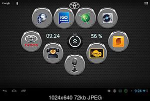

2. В основе лежит Apex лаунчер. Под интерфейс Carpc выделен отдельный стол:
иконки (шайбы) сделаны на скорую руку, так как времени было мало, а идей много

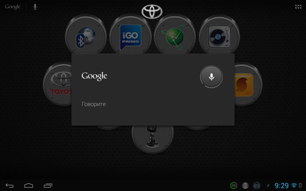

3. Иконка TOYOTA запускает задачу Tasker которая:
- включает bluetoth
- запускает GPS bluetooth
- запускает Tablet Talk
- запускает Overlays floating (для вывода логотипа-кнопки которая отображается поверх всех приложений) (в настоящее время нашел решение отказаться от данного приложения и реализовал через Tasker, вообще в далеких планах реализовать все полностью на Tasker)
- меняет обои
- убирает нижний док-бар Apex (там иконки маловаты для попадания при вождении, хотя тут дело вкуса)

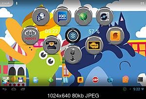

В итоге все выглядит так:

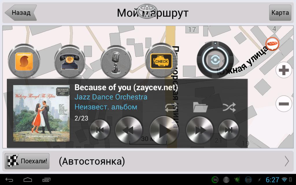

6. Немного про иконку-логотип (Toyota) которая отображается поверх всех икон, при нажатии на нее получаем такую картинку:
ID:	31804 Нажмите на изображение для увеличения

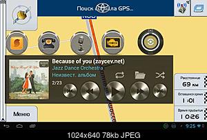

имеем быстрый доступ к виджету Poweramp
плюс быстрый доступ к SoundHound удобно когда по радио в авто играет незнакомая мелодия, SoundHound может ее опознать (интернета в машине у меня нет, но SoundHound позволяет сохранить мелодии для опознания на потом, когда появится сеть)
следующая иконка запускает TabletTalk

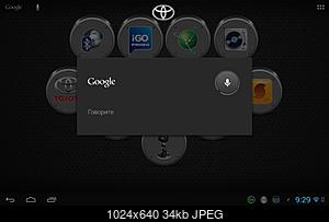

иконка с микрофоном запускает задачу Tasker, которая распознает определенные мною комманды:
- называете имя вызываемого абонента (осуществляется звонок через TabletTalk, на телефоне включается громкая связь)
- фраза "пополнить телефон" используя услугу СМС банкинг через TabletTalk отсылает СМС с запросом для пополнения телефона (на заранее установленную сумму)
- фраза "баланс" осуществляет звонок с громкой связью на сервисный номер и вы слышите свой остаток
- комманд на самом деле много, и в принципе можно настроить все, что вам нужно...
- если команда не опознана, то через голосовой движок nuance tts вы услышите, что команда не опознана и просьбу повторить ее (также если команда опознана, она дублируется голосовым уведомлением)

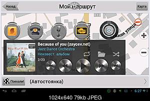

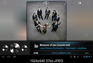

8. ParanoidAndroid позволяет выставлять разрешение (чтото вроде масштаба) для каждого приложения. Вот как выглядит у меня Poweramp,при вождении без проблемно листать, ставить на паузу, бегать по папкам и тд....
