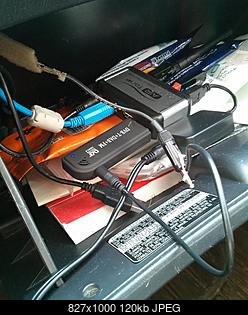

Получил на днях эту "адскую свистульку" =), подключил к нему пока на "соплях" штатную антенну авто.
Версия на чипе RTL2832U+R820T

В целом прием FM по городу хороший, но сам софт еще очень сырой.
Для работы девайса, драйверов(аля модулей .ko) никаких не нужно, все рулиться бинарниками, которые он сам качает из маркета.
Тестил SDR Touch версии 1.4 (демо)
-нет стерео!
-даже при очень хорошем сигнале, всегда слышен высокочастотный писк...косяк софта, т.к на компе все хорошо.
-отсутствует менеджер частот, => станции не запоминает.
-отсутствует автоматический сканер, => частоту искать вручную.
-не корректно работает усилитель(gain) сигнала => на некоторых станциях его нужно корректировать ползунком(уменьшать), а в режиме авто он плохо определяет нужный уровень(шипит)
