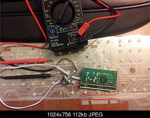

вместо родного убогого энкодера клавы припаял нормальный - работает! Звук регулирует! Доволен как слон!
путем замыкания контактов на контроллере клавиатуры можно нажать любую кнопку, пока прозвонил три кнопки и несколько нашел методом научного тыка Все отсчеты номеров контактов вел по пленке, лежащей на столе как клавиатура, слева направо.
трек назад: 1 и 12
трек вперед: 3 и 12
play/pause: 4 и 13
volume+: 4 и 12 - случайно нашел кто найдет volume- ?
домой: 1 и 10
эмуляция кнопки pwr: 1 и 27 - при удержании диалог выключения
конечный вариант энкодера + нумерация контактов на контроллере по которому я вел отсчет
