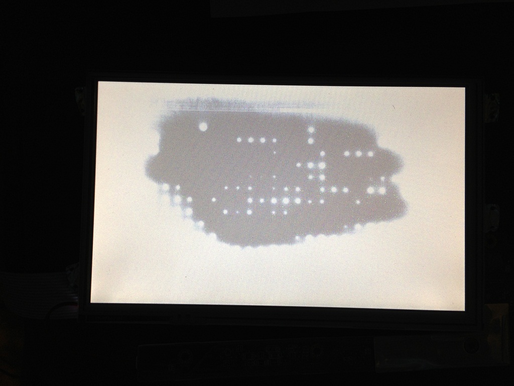

всем привет. пришла новая мать dh61ag, опять подключил экран от еее 701, все ок и также как было на старой. только вот один вопрос, во время загрузки БИОС отображается вот такая картинка
Вложение 29847
при том в БИОС заходит и все показывает в нем нормально. после загружается винда 7 с ползунком внизу и опять такая же картина до экрана "Добро пожаловать". На старой мамке было так же. Кто сталкивался? первое что пришло в голову это покрутить тайминги подсветки\экрана лвдс в БИОСе, но они не помогли. При том если выставить задержку загрузки ОС 5 сек (задержка hdd) то логотип интел отображается, после этой же кривой картинки. что делать ума не приложу.
Спасибо!
В общем заметил одну особенность при смене разрешения экрана в винде то же этот экран. Через секунд 10 экран меняет разрешение и отображается нормальная картинка с измененным разрешением. Я так подумал что всему виной "висящие в воздухе" два (или сколько там не помню) синхросигнала от матрицы 701го, которые ни кто не знает куда воткнуть.
