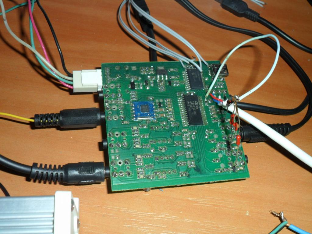

Предлагаю сообществу устройство, которое заменяет магнитолу при использовании совместно с ПК или планшетом.
Многие сталкиваются с проблемой подключения, коммутации и управление звука в авто. Это устройство призвано помочь решить эту проблему.
Что имеет устройство:
- два входа с гальванической развязкой массы на основе микросхемы BA3121 (ground loop isolator). Это позволяет избавиться от воя генератора и подобных наводок при неудачной разводке питания всех устройств.
- два стерео выхода на усилители. (Фронт и тыл соответственно)
- ФМ тюнер с автопоиском но без РДС.
- вход для подключения инфракрасного приемника для ДУ.
- вход для подключения резистивных кнопок с енкодером.
- выход Remote для управления питанием внешнего усилителя и (или) ПК.
- модуль железного Bluetooth для организации громкой связи. Ставиться опционально. В этом случае у устройства остается только один аудио вход. Также добавлен микрофонный усилитель с АРУ (Автоматическая регулировка усиления), что по задумке должно улучшить разборчивость речи при тихом разговоре.
Аудио процессор устройства имеет следующие возможности.
- раскладывать стерео сигнал на два стерео выхода (фронт и тыл) с раздельной регулировкой громкости каждого выхода в отдельности.
- общая регулировка громкости.
- регулировка тембра НЧ и ВЧ.
- приглушать звук полностью(Mute) либо до заданного предела (ATT).
Благодаря наличию поддержки ДУ и резистивной клавиатуры с енкодером возможна автономная работа устройства. Что можно делать в этом случае:
- включить/выключить устройство (также осуществляется управление выходом Remote).
- переключать входа
- регулировать общую громкость
- управлять радио (выбор частот, шаг вниз/вверх по диапазону, автопоиск)
- принимать звонки (если будет Bluetooth модуль).
В заключении прототип платки и коробочка, в которой планируется разместить начинку (размер 70х70мм).
