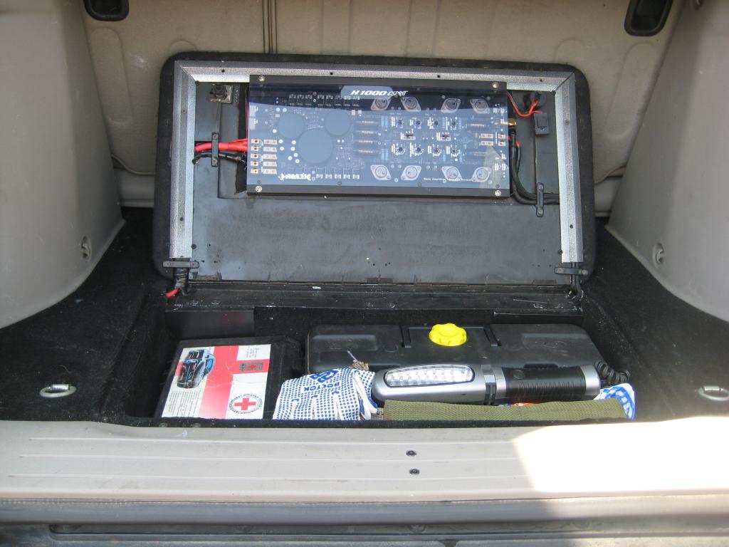

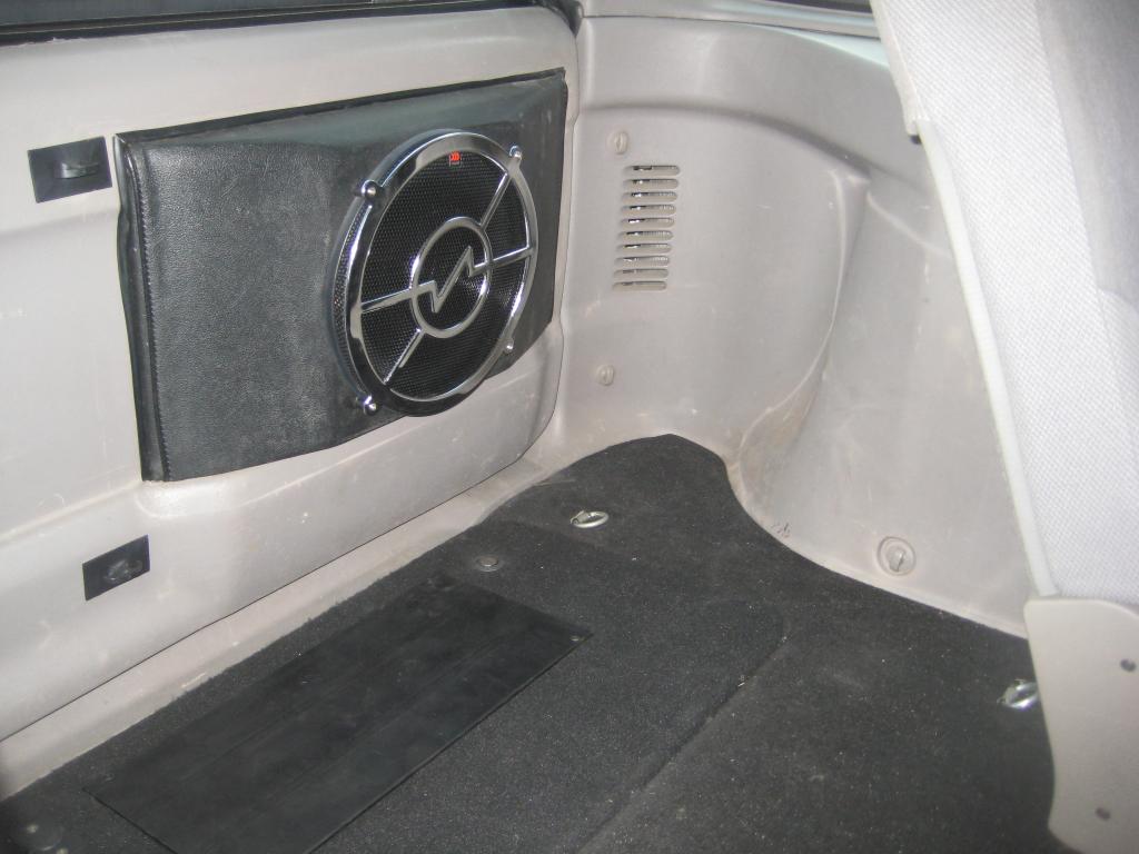

Сабвуферный моноблок благодаря своей толщине 31 мм, места в багажнике не отнял. Крышка отсека, куда врезан усилитель хоть и повторяет по форме родную, но полностью изготовлена заново. Конструкция - сэндвич из 4 мм.дюраля и 18 мм берёзовой фанеры.
Покрашен и обтянут карпетом. По виду в багажнике - "так и было"
