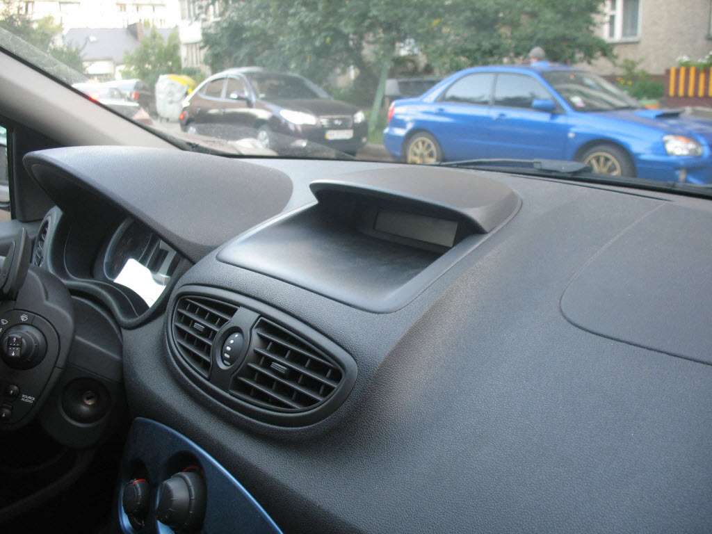

Лепить монитор решил на штатное место дисплея от магнитолы:
У автодилера заказал такую же запчасть (не хочу курочить машину, что бы в случае продажи можно было всё вернуть к первозданному виду).

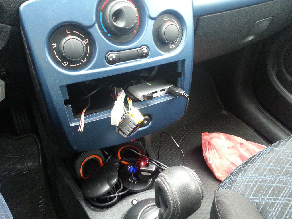

Звук пока не сделан - купил дешёвые колонки с питанием от USB - подключил их в USB-hub на месте магнитолы (на картинке с рыжими кольцами рядом с подстаканиками). Там же торчит и Bluetooth dongle
