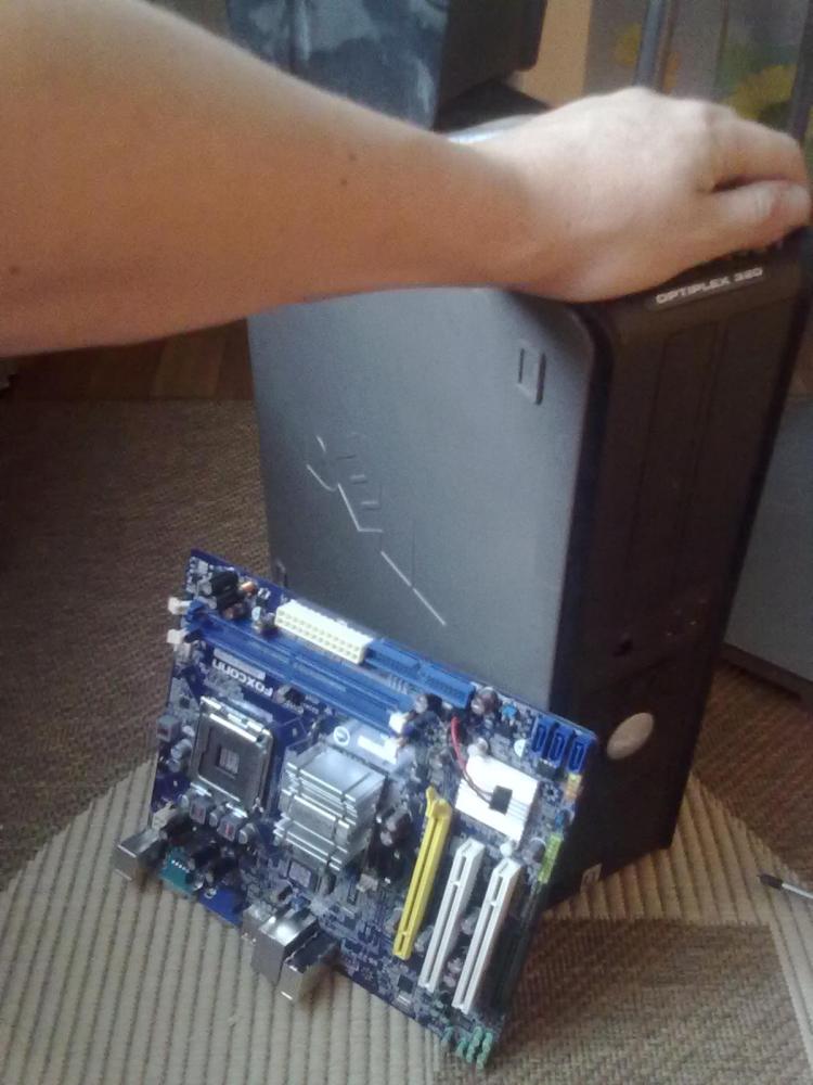

Парралельно шел процесс создания корпуса.
Вариантов было морет - первый:
Це есть настоящий Dell, достался на халяву, т.е. даром Классный блок, но есть 2-е засады.
1. Буржуи сделали все, чтобы не смолги поменять их запчасти на другие, мамка в другую сторону, даже распиновка БП другая.
2. Он не лезет под кресло
