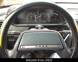

Давно хотел вкорячить компьютер в машину.
Чтобы и музыка и видео и GPS и камера заднего вида и ..да мало ли чего придумает воспалённый мозг.
при этом заметных переделок не планирую. строго говоря всё можно демонтировать почти без следа.

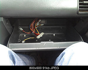

Сначала думал куда поместить системник.
Почитал как у людей, и решил в нишу багажника не ставить по причине дальности от меня. Решил в бардачок. К тому же бывают поездки не налегке, а бардачек всеравно не нужен по причине дальности и неудобства открывания.
Бп взял старый из магазина бэу 300 ватт. запитал через инвертор, в результате поимел нормальные 220 и usb. В процессе весьма пригодилась розетка. Провода паял прямо в машине, и при неработающем двигателе по БК даже не упало напряжение.
В торец стекла врезал 3 разных 12 вольтовых светодиода и запитал от бп. со свободного разьема. Получилась красивая подсветка при работе компа.

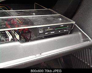

Название: вид на кардридер.jpg

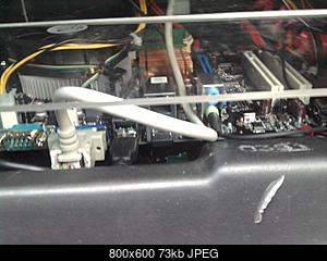

Рядом с материнкой прикрутил (пока жестко) ноутбучный винт на 320 гигов. Позже помещу во что-нибудь мягкое... на момент нового года ничего мягкого не требуется. думаю закрепить в разьеме звуковуху.
скелет оторван, болтается.
Материнка на подложке закреплена длинными болтами через двойные резинки для кран-буксы (для подъема над подложкой).получилось надежно. все элементы компа соединены по массе (материнка, хард, бп)

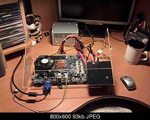

Название: предварительная сборка.jpg
От cd привода отказался в пользу кардридера. Может потом вставлю его вместо БК, если разберусь с ОБД2.
Хаб имеет внешнее питание, не подключал, если не будет хватать потом запитаю. Разместил его на рулевой колонке за рулем.
Интернет через wifi с телефона, работающего, как точка доступа. Посредством D-Link.
Мышь купил маленькую, прямо с колена замечательно управляется. А лежит в подлокотнике.

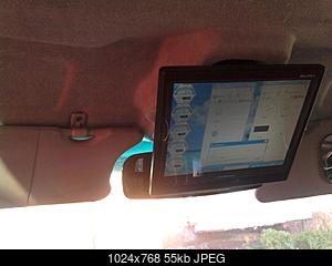

монитор... таки купил автотелевизор с vga.
8". soundmax 811. прикрутил над зеркалом.
получилось даже лучше чем хотел. 2700р.
питание подал прямо с проводов плафона. без заморочек.
он все-равно не нужен.

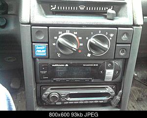

Название: общий вид.кнопка, кабель.jpg

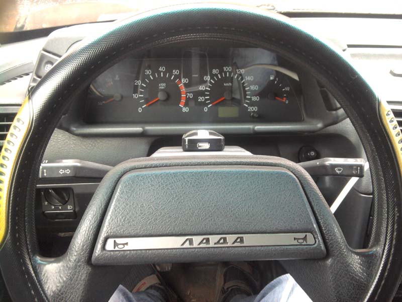

С кнопкой питания пришлось повозиться, не хотел ставить просто кнопку, а нефиксируемых замыкателей в автомобильной тематике, а тем более для десятки не нашел.
Купил микрик, вырезал в заглушке дырку под него, припаял его к проводам, ноги его загнул чтобы держался крепко, и вставил изнутри в заглушку, а чтобы не выпал вкрутил деревянный чопик вслед.
Снаружи приклеил наклейку от материнки, вышло весьма неплохо.

Vga кабель упирался в бардачок поэтому пришлось купить разборный и разобрать-разрезать-загнуть, получилось нормально. Влез. Угловой кабель vga, да еще с загибом в нужную сторону ни за что не найти.
