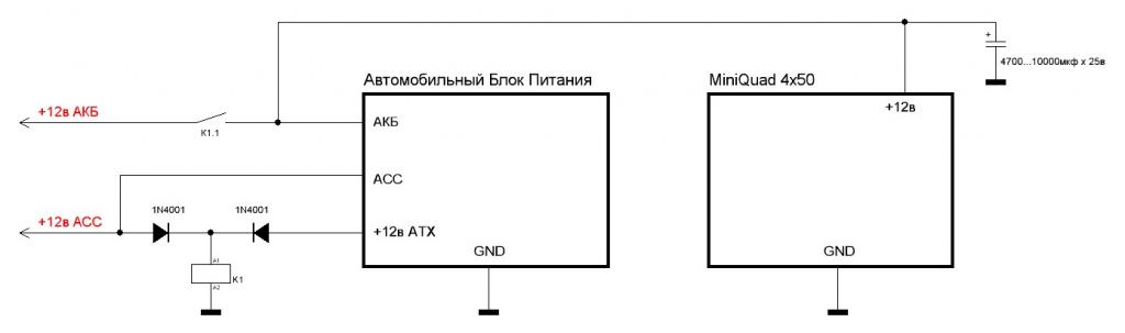

АСС у него нет.
Данный усилитель не является самостоятельным устройством, а предназначен для установки внутрь системного блока. В грамотно спроектированном системнике подразумевается полное отключение питания всей системы, т.к. ни один из автомобильных блоков питания этого не делает. Писалось об этом достаточно много, так же есть множество реализаций - начиная от релюшки с двумя диодами и заканчивая микроконтроллерными системами.
Вот, например, простейший вариант:
