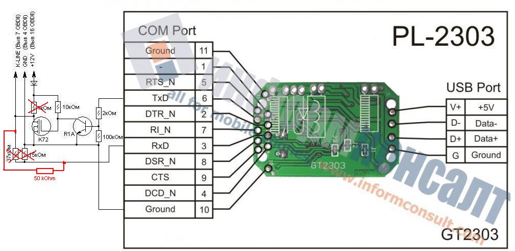

Заказал должны простой шнурок на диодах сделать, на нем буду пробовать
Пробовал Лексус левый руль 2005 год не смог ни одной прогай зацепиться Хозяин говорит машинка Американка
Что то типа такого надо сделать...А если цеплятся к машине будешь, то достаточно только резистора на схеме 50ком который и подключить его к К-линии ну и корпус тож подключить.
На ноутбуке также нужно емулятор запустить...
Лексус по кану работает - кан пока только по обд-2 и еще профили самому надо настраивать, в программе только один профиль пробный для ELM327 я делал для своей короллы.
