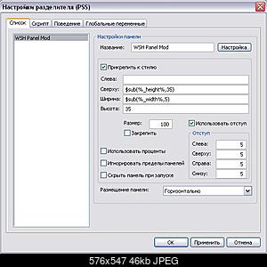

какая версия фубара и как сделал прогресс трека внизу?
з.ы. делись настройками
Версия Foobar2000 1.1 RusXPack 1.14
Нужно создать WSH Panel Mod
Меняем код на этот:

прикрепляете и размещаете в теме foobar 2000 как на скрине:
