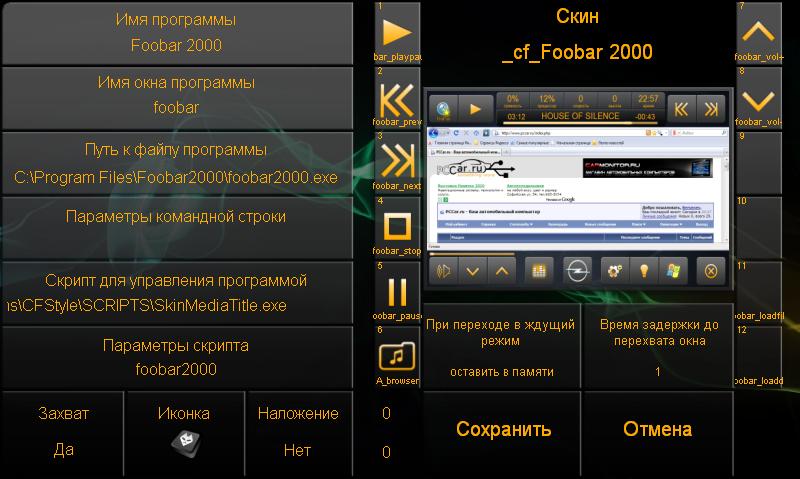

Сообщение от ewgen1 Посмотреть сообщение
встраивается вроде все нормально но у меня все равно фубар выделяется из икара белыми краями!и никак не могу сделать чтоб было одно целое.и еще при смене темы фубара инфо о трэке не выводится в икар.
Запусти настройки foobar и поставь галочку блокировать размер. Или запусти другую тему для того чтобы появилась верхняя панель(Фаил, вид и т. д.).Зайди в вид и поставь галочку блокировать размер, рамка исчезнет.
По поводу инфы о треке должно отображаться. Если сборка отличная от моей, то посмотри в настройках foobar о выводе трека в место где выводится название окна т к icar его перехватывает и отображает у себя.
Вот скрин с настройками. Они как у всех
