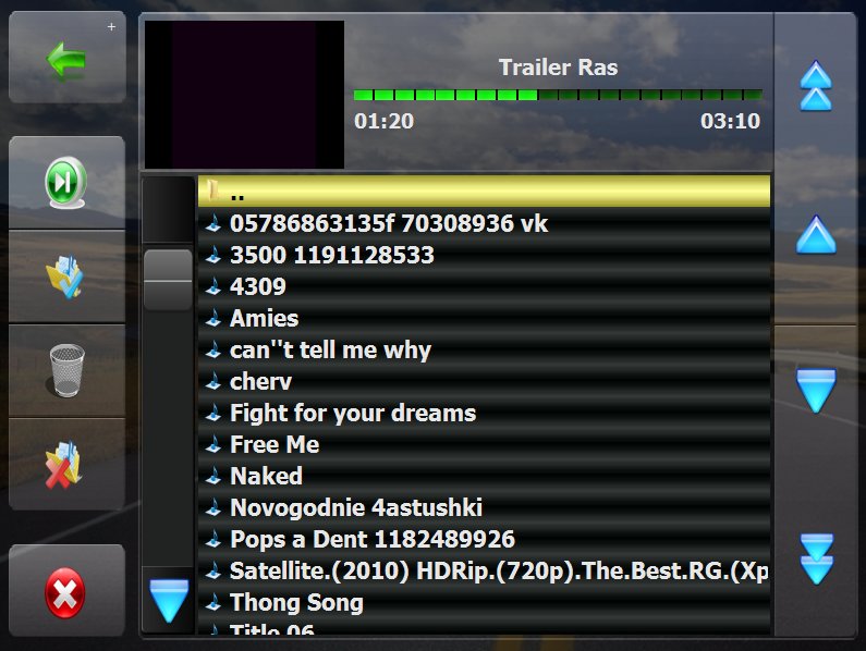

Так тоже не заработало, но проблема решена более изящно - добавлен экран video_playlist. В нем все чудно удаляется и работает быстрый переход по видеофайлам. Нужно изменить плейлист - кликаем на кнопочку и загружается video_browser. В нем создаем новый плейлист. Очень удобно!
