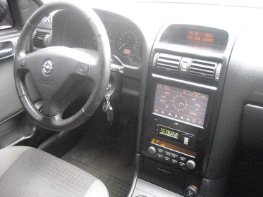

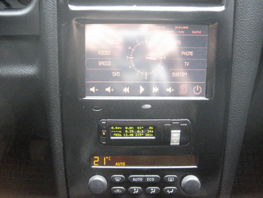

- Монитор - Prology PCM700
- Мать - Intel D201GLY2
- Оперативка - 1024мб
- Жесткий диск - WD1000VE - 100 Гб
- Звук Audigy 4 + усилок Blaupunkt 375 Вт
- Bluetooth
- Wi-Fi
- блок питания M2ATX
- Маршрутный компьютер Мультитроникс VG1031GPL
