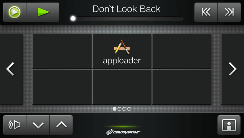

Идея плагина:
Apploader позволяет встраивать в CF оконные приложения, раскрывать их на весь экран. Запущенное приложение при нажатии соответствующей кнопки повторно не запускается и отображается сразу в том состоянии, в котором плагин был свернут. Единственное ограничение плагина - у запускаемого приложения не должно быть окна приветствия (splashscreen).
Как пользоваться:
