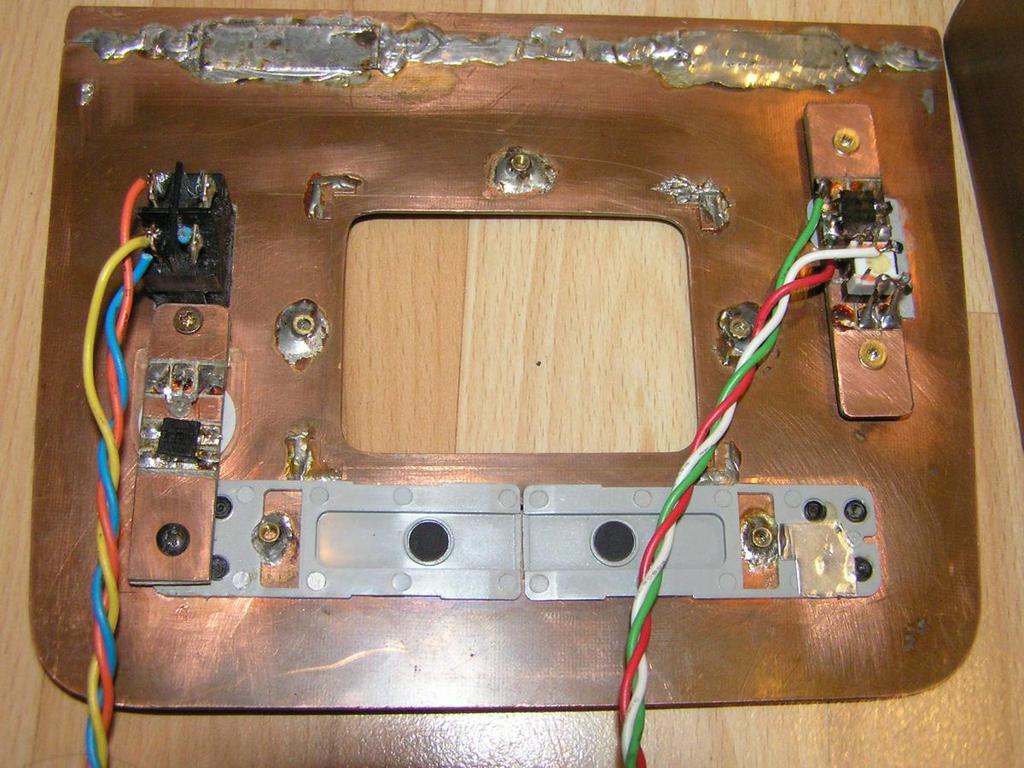

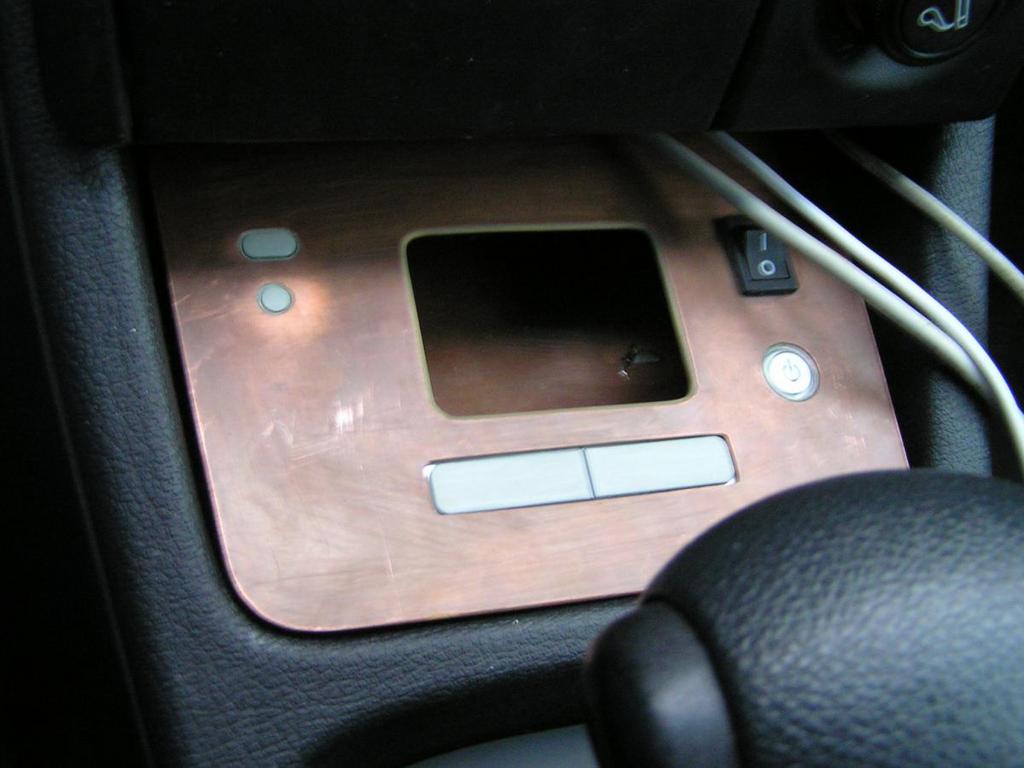

Выкладываю свой проект. На данный момент комп уже установле в машину, остались мелкие недоработки.
Проект, в его изначальном виде, задумывался как малобюджетный и с минимальным куроченьем салона. В последствии всё кординально изменилось до нельзя. Вообще Зафира малопригодна для встраивания чего-либо - панель разбирается на три части, большой климат-контроль (по размерам). В багажнике вообще делать нечего, ибо там весь пол занят парой доп. кресел. Изначально планировалось сделать монитор съемным, но будущая лень впоследствии сказала своё решительное НЕТ. место выбиралось долго - хотел установить вместо штатного борт.компа, но даже 7 дюймовый монитор туда не лез. Магнитолу трогать не хотелось по многим причинам. Решил оставить и использовать в качестве усилителя. переделал вход для телефона пример вот примерно по такому сценарию (где про плеер).

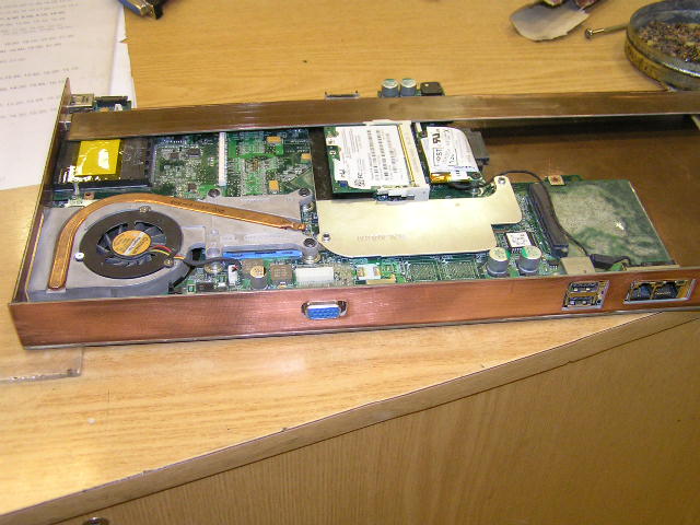

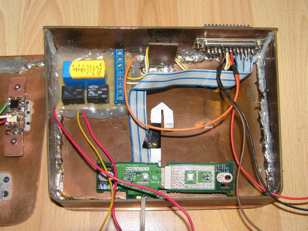

За основу (на первое время) решил приобрести ноут с разбитым экраном. донор был быстро найден (Тошиба М35Х), к тому же в придачу к нему был отдан точно такой же, но нерабочий. Позже решено упаковать материнку от него в самодельный корпус. Т.к. планировалось приобрести монитор без тачскрина, из второго ноута был выдран тачпад и вмонтирован в отдельную панель, которая устанавливается на место подстаканников, в ней же находится плата реле и кнопки включения ноута и усилителя магнитолы.
Монитор был приобретен на ебейе за 60 евро с пересылкой. позже, на местном инет-аукционе купил тачскрин, правда пластиковый, других здесь не нашел.
