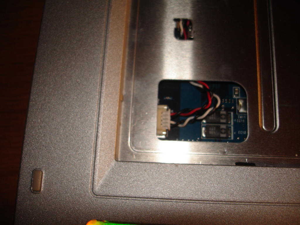

отсоединяем белый провод управления монитором от видиокарты
