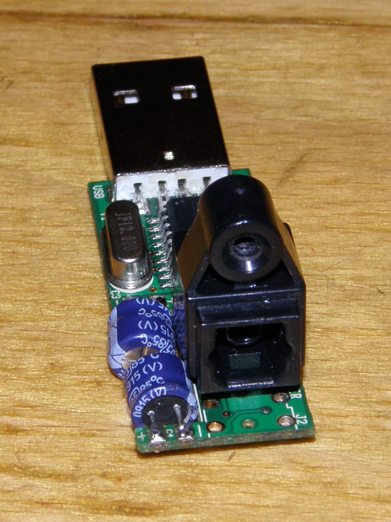

В выходные не удержался, взял SP300 домой и решил их немного модернизировать, заодно по возможности приделать оптический выход и посмотреть что из этого выйдет. Все устройство сделано на одной единственной микросхеме CM102S+ у которой встроенный стереоусилитель по 0,4 Вт на канал, а также есть цифровой выход. Оказалось, что на самой плате практически предусмотрено место для установки оптического передатчика.
Остается только допаять дроссель на 4,7-47,0 мкГн (L1) и керамический конденсатор 0,1 мкФ (C2).
Что я и сделал, смотри на фотографиях в приложении.
Оптический передатчик взят от спутниковых ресиверов или ДВД проигрывателей (я их выпрашиваю на радиобазаре у тех кто ремонтирует такие дивайсы – обычно их просто отдают бесплатно или за чисто символическую цену). Через пять минут паяния все было готово, воткнул в комп и оптический выход заработал.
