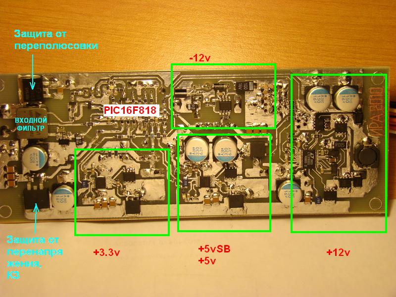

Обзор аппаратной части
Основная часть наверно все таки мозг PIC16F818, на которую возложен весь контроль за устройством - которая еще одновременно выполняет функцию супервизора TPS3510.
12-ти вольтовая часть все таки сделана на легендарной LTC3780
Ничего более совершенного и недорогого из преобразователей, способных выдавать 12В , при входном напряжении 5-30в, и выдать при этом до 8А - я не нашел!
А вот для 3 и 5в от микросхем серии IRU, я решил отказаться - из за низкого температурного диапазона (от 0 град), и довольно сложного схематического решения. Я использовал в этом узле LM3150. Она имеет широкий диапазон входных напряжений 6-42в, температурный диапазон -40+125град. выходной ток до 12А , защита по току и температуре. Плюс имеет минимальный "обвес". А так же использует отличительную особенность - она имеет архитектуру COT (Constant On-Time). Благодаря этому не нужна фазосдвигающая цепочка, и напряжение на выходе имеет меньшие пульсации и более приближено к синусоиде (если так можно выразиться)
-12в. Собрано на распространенной MC33063
В блоке применяются так называемые полимерные электролиты (с твердым диэлектриком) они выдерживают большие перегрузки по току в широком диапазоне температур, и имеют небольшие габариты. Такие конденсаторы считаются "долгоиграющими" т.к. не текут.

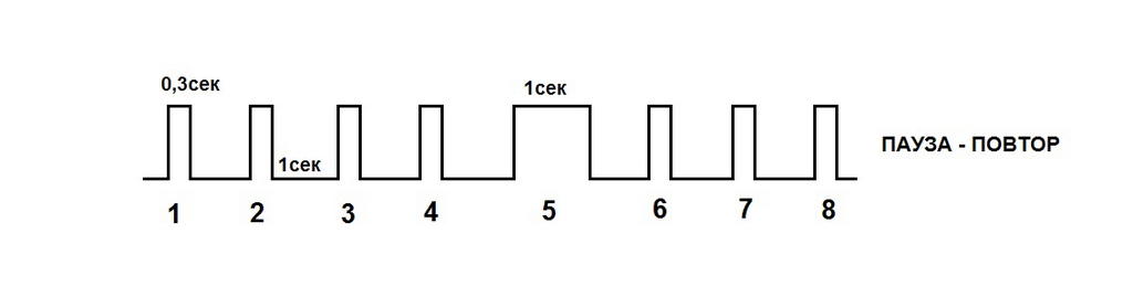

Описание самодиагностики :
Самодиагностика блока состоит из 8 бит. Каждый отвечает за свое напряжение.
Короткий импульс - напряжение в норме. Длинный - нет.
Если все ок - светодиод просто горит.
1 - 3.3в меньше нормы
2 - 3.3в больше нормы
3 - 5в меньше нормы
4 - 5в больше нормы
5 - 12в меньше нормы
6 - 12в больше нормы
7 - 5вSB меньше нормы
8 - 5вSB больше нормы
На рисунке пример 12в меньше нормы
Название: Самодиагностика блока1.jpg

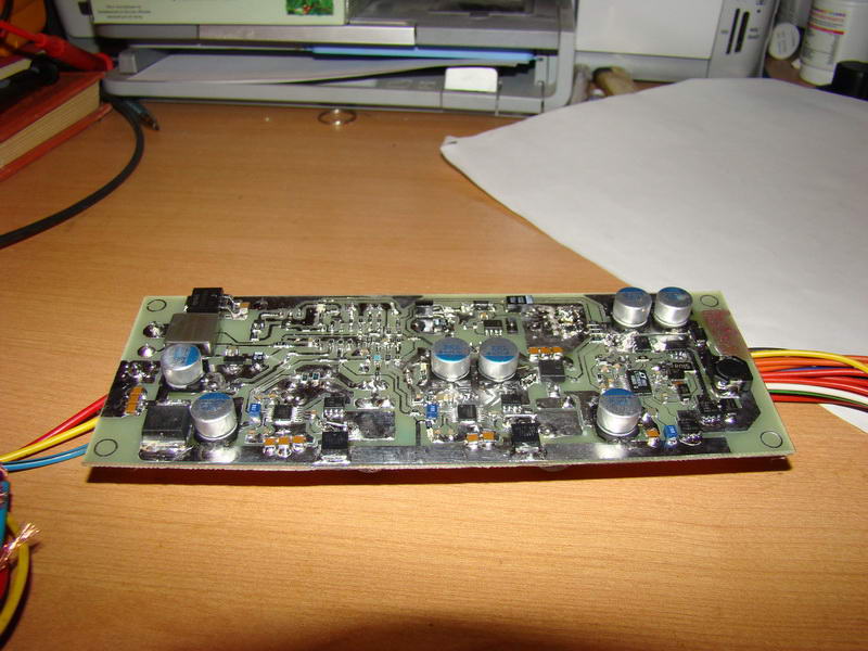

Название: плата обзор.jpg
Название: плата сверху.jpg
Название: плата снизу.jpg
