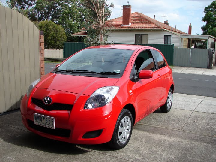

Всем доброго времени суток. Вот решил и я заняться построением своего car pc. Вот собственно фото пациента:
