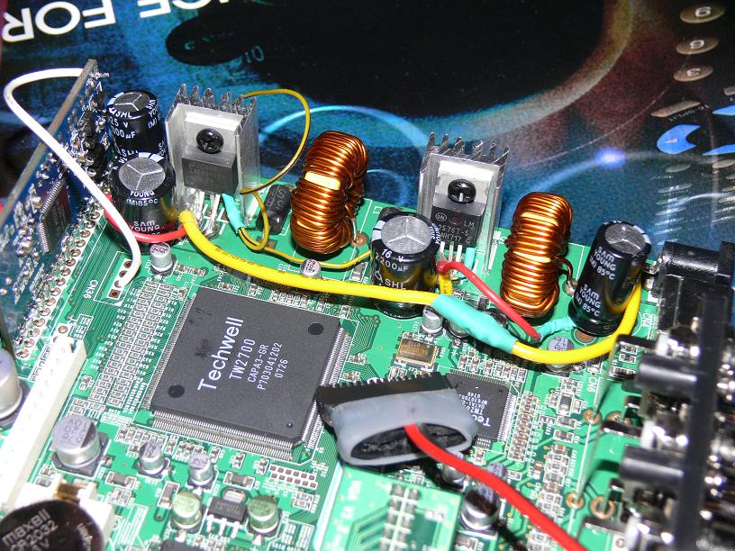

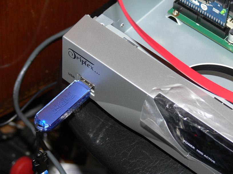

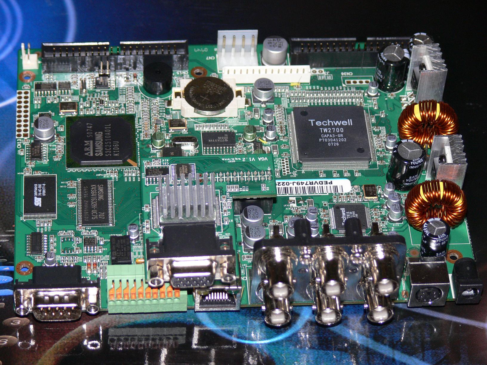

Работаю в конторе по продаже охранного оборудования. На мои расспросы а что есть маленькое, мало потребляющее на 12 вольт и реалтаймовое на 4 канала, мне было предложено посмотреть стационарный видео регистратор DVARS-402MV (клон AST400). Надо отметить, что он мне обошелся всего за 6800р.
Регистратор имеет:
4 реалтайм входа 720*288/30
BNC выход на тревожный монитор
BNC и VGA для подключения рабочего монитора
Ethernet 10/100 порт для удалённой работы с регистратором
USB порт (Host) подключения накопителей для снятия бекапов
PC/2 порт для подключения мыши
RS232 для подключения клавиатуры (управление через терминалку)
Пульт ДУ

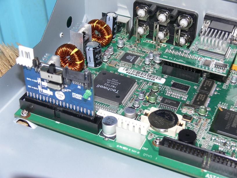

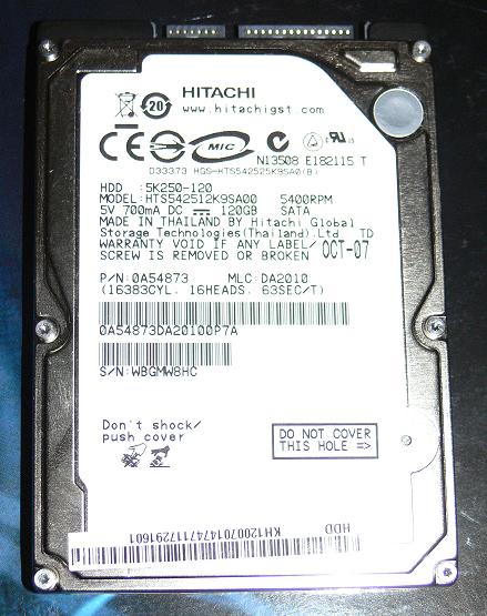

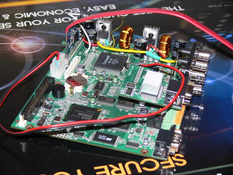

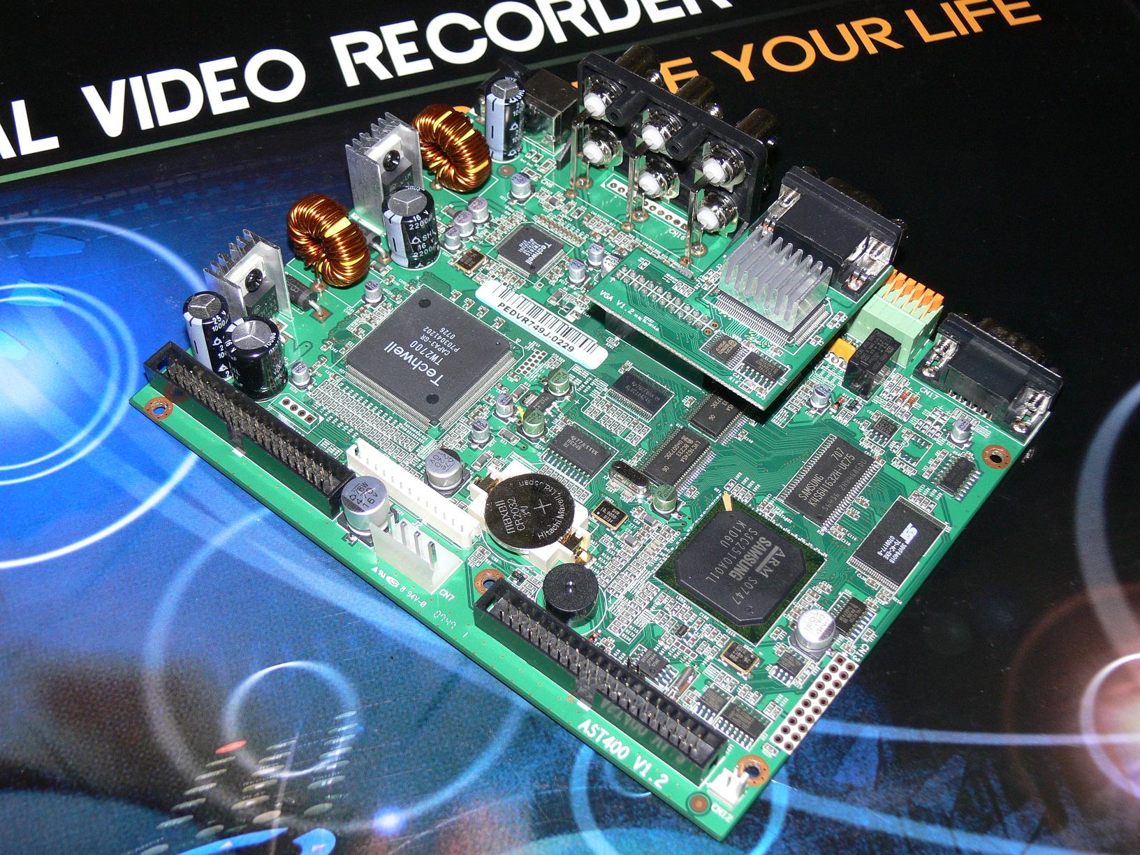

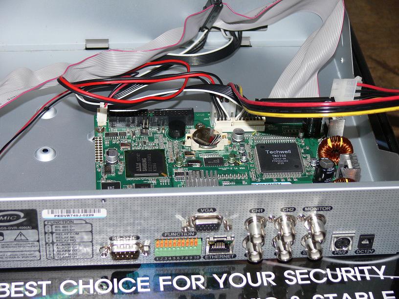

Питание на плате организованно с помощью 2-х шим стабилизаторов, LM2576 на +3.3 и +5 вольт. +12 и +5 подаются на жесткий диск, я планирую поставить 2,5” диск и использовать только +5 вольт. Можно было бы запитать регистратор напрямую от борт-сети, но неизвестно где для питания платы ещё используется +12 вольт (но используются), поэтому я решил отдельно запитать ШИМ от борт сети, и через преобразователь Step-UP (5>12) запитать 12 вольтовою часть регистратора. Изходя из замеров решил взять Step-UP V3-0512ss на 2 ватта.

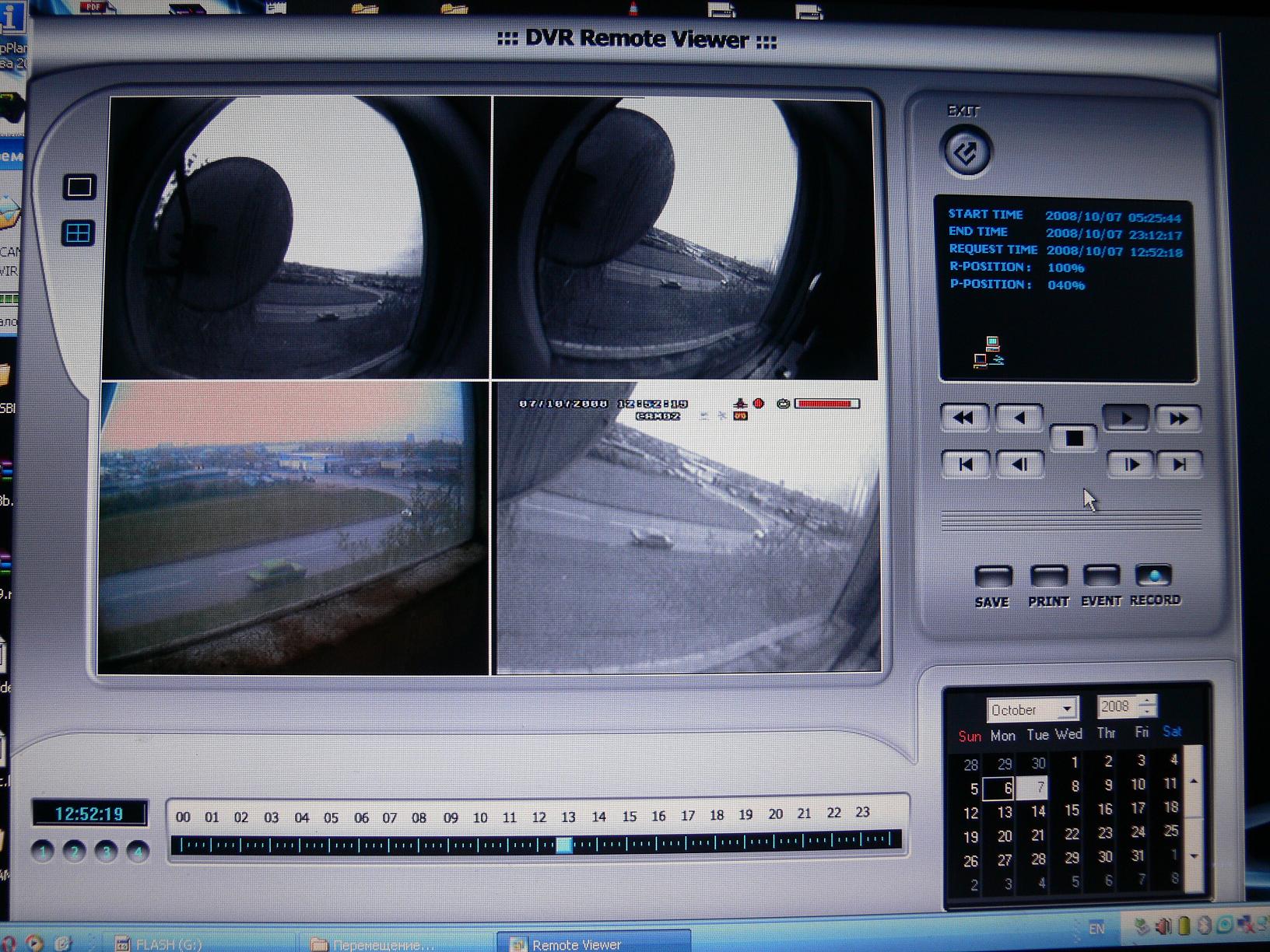

2) Просмотр по сетке реалтайм, а вот при просмотре ахива по сети всего 5 FPS (вместо 25), скриншоты и авишки делать можно (тоже 5 FPS).

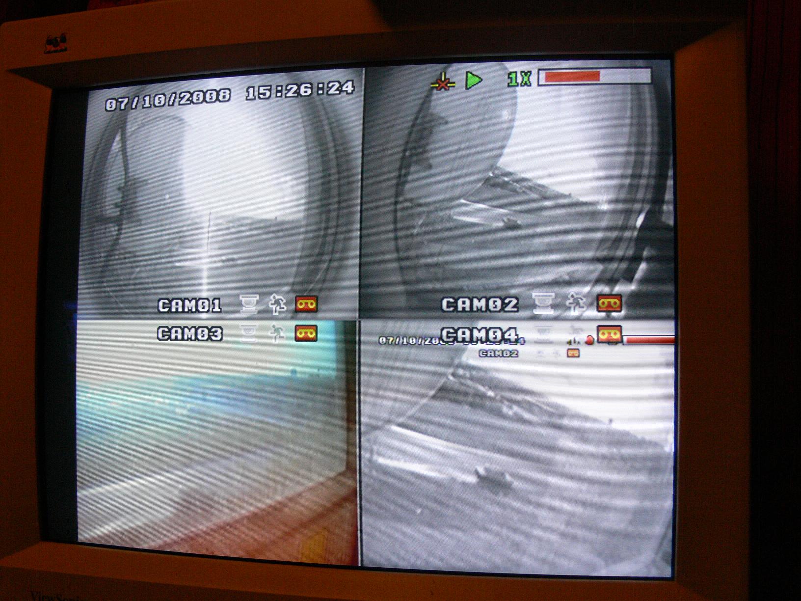

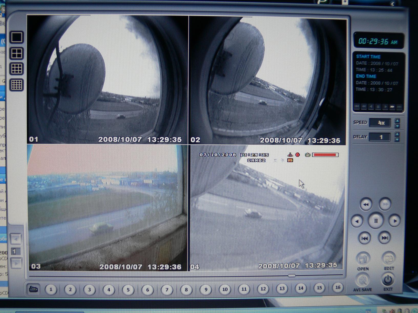

На скриншотах (где 4 камеры)
1) просмотр бекапы
2) просмотр по сетке
3) монитор VGA в живую

Пишуться по 24к/с, через сетку смотряться 5к/c, бекапы смотряться 24к/с

Переделал под питание 7-36 вольт. Желто-чёрный провод что-то типа сигнала PS_ON, короче можно управлять включением регистратора.
http://pccar.ru/attachment.php?attac...1&d=1223757655
Regressor 19.11.2008 05:50
О... А мона подробнее про питалово ? У него же вроде родное 100-220в... Т.е. надо переделывать. Для особо тупых вроде меня :) А то на фотках не совсем понятно, что куда и как.
