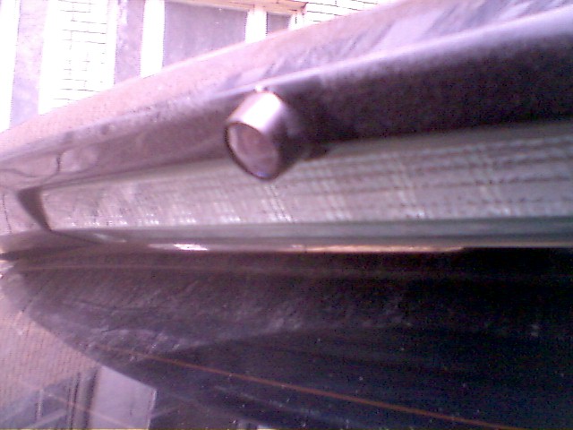

Вчера в субботу таки поставил камеру!
http://www.techhome.ru/catalog/auto/2B801EE5_2.htm

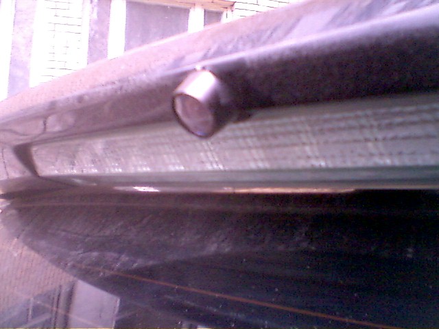

Вмонтировал в спойлер.

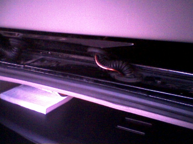

Заколебался тянуть провода... В сочленении задней двери с кузовам так и не смог просунуть кабель в гофру, все пальцы себе сбил...
Вложение 5617
Потом не хватило стандартного RCA, пришлось удлинитель покупать...

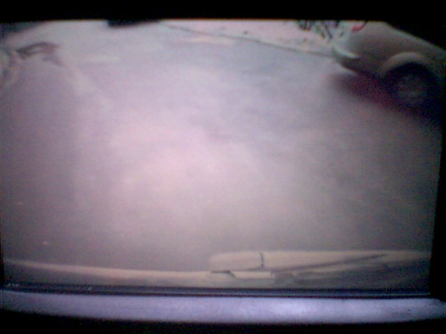

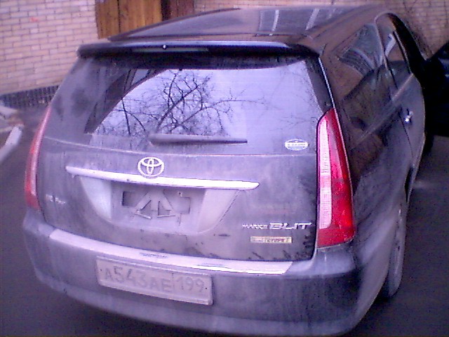

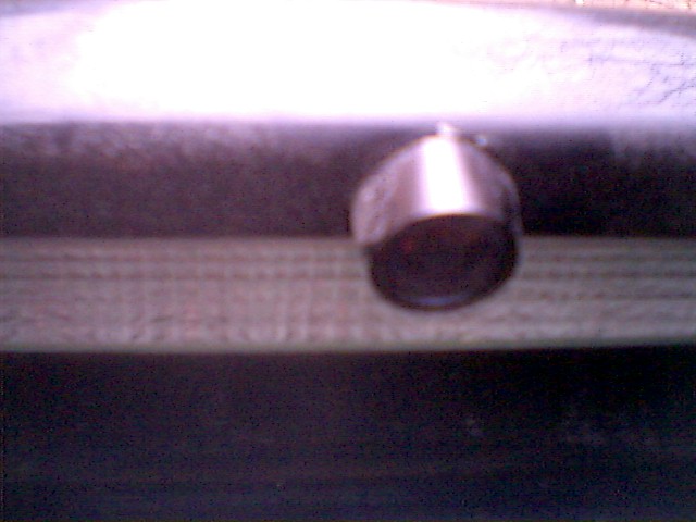

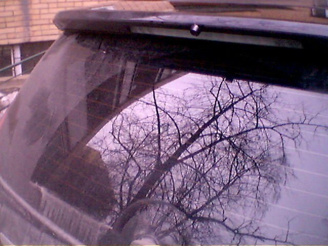

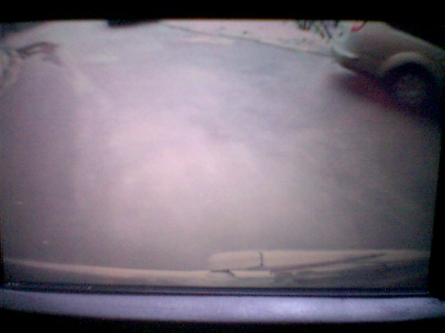

В общем вот как получилось в итоге:
Вложение 5618
Вложение 5619
Вложение 5620
Вложение 5621
Вложение 5622
zebbra 10.02.2008 22:25
Симпатично.
Но на сколько практично что она так выглядывает??, я имею ввиду снег , дождь, грязь не будет ли из-за того что она торчит так быстрее загрязнатся ??
Ты как спойлер снимал сверлил ??
Levch 10.02.2008 23:31
А выбора небыло... Места в спойлере не так много для полета фантазии... Т.е. куда влезла туда и поставил))
Да, снимал, сверлил, подпиливал, подрезывал...
По поводу грязи всякой... посмотрим, сегодня и в хвост и в гриву катался в погоду самую что ни на есть подходящую для тестирования, т.е. грязь кругом и слякоть... Протирать камеру не пришлось даже в темноту, все видно...
mcf1 11.02.2008 01:07
поздравлям, не плохой обзор получился, даже при 115 градусах
или все же углы бампера не захватывает?
Levch 11.02.2008 08:26
))) да она бы захватила, только бампера с этой точки е видать совсем... Да и с любой точки спойлера.
MiD_E34 11.02.2008 13:31
хорошо получилось, поздравляю. А чего в гофру не влезла - под завязку забита? У меня влез и кабель и управляющий провод- проволочкой протаскавал.
Levch 11.02.2008 14:30
Спасибо!
Да там гофра жесткая довольно - не растянешь особо и узкая... видимо тойотовцы не желают посторонних кабелей в своих гофрах )))
Alexel 12.02.2008 00:00
А что ж изображение не отзеркалил (вроде по характеристикам камера это позволяет)? И к какому монитору подключил?
mcf1 12.02.2008 00:03
Сообщение от Alexel (Сообщение 51239)
в описании косяк, она только зеркальная, и ни как иначе, и на фотках изображение зеркальное
еще вопрос к Levch: допстопом не засвечивается?
Alexel 12.02.2008 00:16
Сорьки, косяк, посмотрел еще раз - действительно зеркальное :)
Вопрос про монитор остался...
